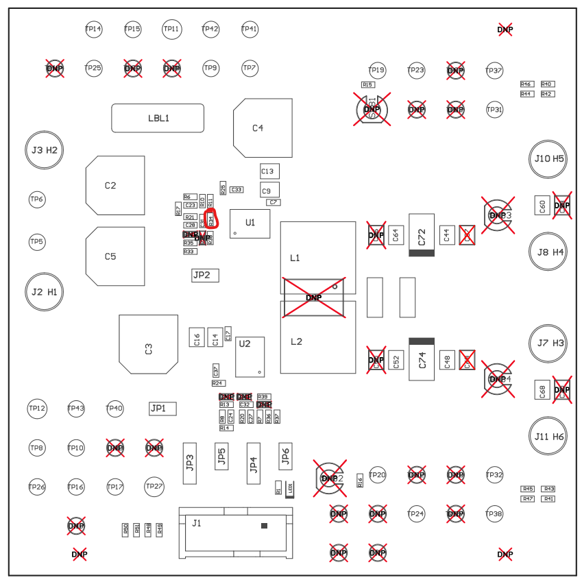

大家好、请告诉我如何在两相模式下对 TPS546C23EVM2-746进行编程、从而在 TI Fusion 中产生0.85V 电压和40A 电流。 评估板中的默认值为1.2V 70A。 请作出回应
      您可以参阅 EVM 用户指南中的说明。 请注意、EVM 的反馈电阻器 Rfbtop 为10k、Rftbottom 为10k。
    因此、当您设置 Vout 时、您必须考虑这一点。

    如果您只想通过 PMBus 将输出电压从1.2V 更改为0.85V、而无需更改任何外部电阻器、我建议:
    1) 1)在 FUSION 中、选择"config"页面
    2) 2)在 Config 下、选择"All config"选项卡以显示所有可用的 PMBus 命令
    3) 3)将 VOUT_SCALE_LOOP 从1.0更改为0.5、以匹配外部10k 和10k 电阻器
    这将使 VOUT_SCALE_LOOP PMBus 值与外部电阻分压器对齐、以便 VOUT 跟踪 VOUT_COMMAND。
    4) 4)将 VOUT_COMMAND 更改为0.85V
    结合更改 VOUT_SCALE_LOOP、这将使基准电压更改为0.425V、从而使用外部10k 分频器使输出电压为0.85V。
    5) 5)如果要减小40A 输出的电流限制、则需要将 IOUT_OC_WARN_LIMIT 更改为 IOUT_OC_FAULT_LIMIT。  对于40A 负载电流、我建议将每个相位的电流限制设置为26-30A。
    6) 6)将这些值写入硬件、如果您希望它们在下一个下电上电周期内保持不变、请选择"STORE to NVM"(存储到 NVM)
    7) 7)由于 TPS546C23为每个器件提供了单独的 PMBus 地址、因此您还需要更新第二个器件的 IOUT_OC_WARN_LIMIT 和 IOUT_OC_FAULT_LIMIT。
    如果您愿意首先更改电阻器、则可以移除 R34、这会将默认输出更改为0.6V、并将 VOUT_SCALE_LOOP 更改为1.0、然后您可以跳过上述说明中的步骤3。  使用外部电阻分压器、输出电压调节将更加精确。

    和 R34的位置
