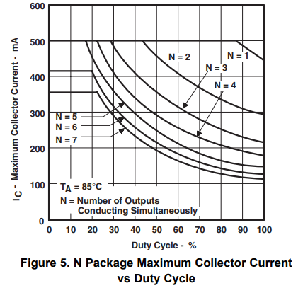

我收到了客户的请求、要求确认 UL2003A NS 封装的最大集电极电流与占空比的特性。
在之前的 E2E 帖子中、我提到 NS 封装的热阻与 N 封装相似、因此请参阅下图。
https://e2e.ti.com/support/interface/f/138/p/557149/2043464?tisearch=e2e-sitesearch&keymatch=ULN2003A%252525252520duty%252525252520NS#2043464
是否可以将上图解释为 UL2003A NS 封装的最大集电极电流与占空比特性?
(N 封装数据和 NS 封装数据之间是否存在差异?)
是的、奥特伊
    您好、Y.Ottey、
    UL2003A N 和 NS 封装之间不应有任何差异、它们是相同的、只是一个是 PDIP、一个是 SOIC、这是唯一的区别:NS 中的 S 只是表示相同的器件、而是不同的封装。
