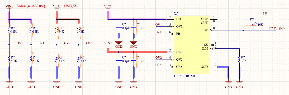

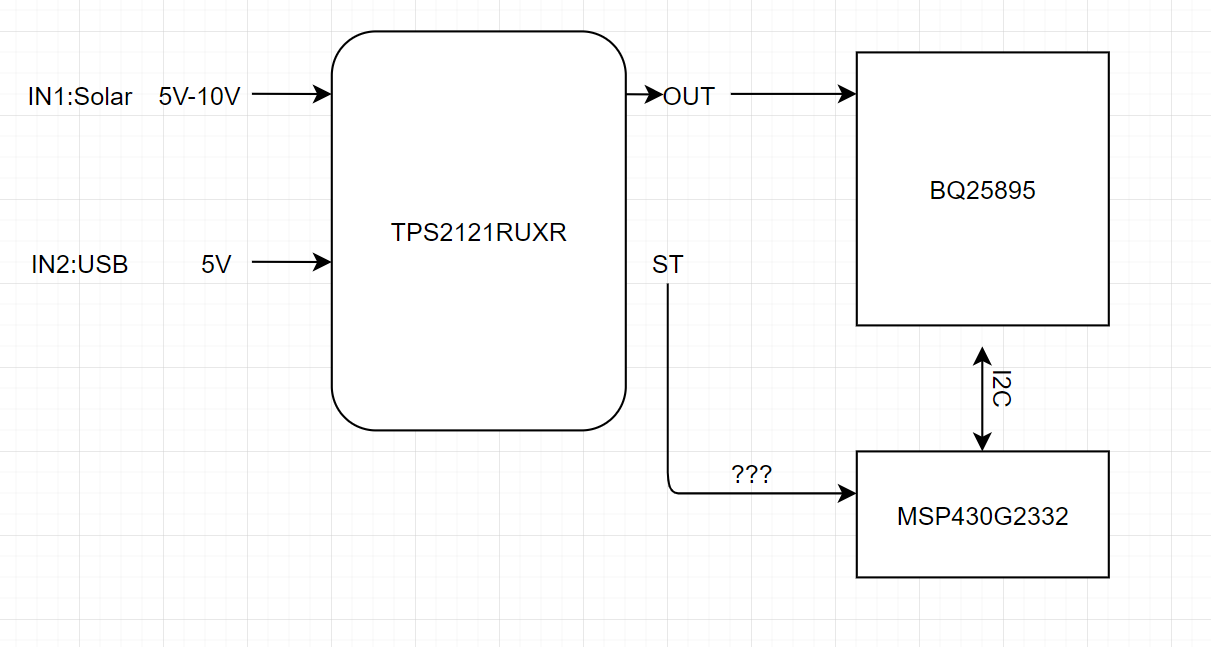

我将使用 BQ25895通过太阳能或 USB 为电池充电。 我将使用 TPS2121来了解它是什么输入以及分离输入。
因此、了解哪个输入很重要:
-我想能够用太阳能输入进行放大。 因此、如果 IN1连接、我应该知道它是太阳能。
-插入 USB 时、USB 应优先、我必须关闭 mppt、并且我应该能够使用 USB 快速充电。
如何使用 ST 引脚执行这些操作? 我可以这么做吗?
此外、对于一般原理图、我应该注意什么?  我将首次构建此电路。

    您好、Mehmet、
    ST 是一个开漏引脚、其工作原理如下:
    选择 IN1后、ST 将保持悬空、您可以将其拉至微控制器的5V 或3.3V 等基准电压。
    当选择 IN2时、ST 将被拉至 GND。
    请注意、当两个输入都出现故障且输出为高阻态时、ST 将再次保持悬空。 有关 ST 行为的详细信息、请参阅 TPS2121数据表上的表3。

    我即将完成 TPS2121的原理图。 我在某些时候需要您的帮助。
    1) 1)我 将使用 ST 上拉来了解 TPS2121输出端的输入。 我要将任何 IC (MSP420G2332)连接到 I/O 引脚。 这是否有问题?
    2A) 我将始终拥有太阳能输入源、必要时、我将插入并使用 USB。 这就是为什么我想在出口处看到 USB、首先要考虑 USB。 我为此进行了一些计算。 您可以检查一下吗?
    OV1min ~ 0.39V, OV1max ~ 0.90V,
    OV2min,max ~ 0.876V,
    PR1min ~1.09V、PR1max ~ 2.59V
    CP2min、max ~ 3.1V
    2-b) 器件上没有输入时会出现什么情况? (例如、当没有太阳时、电压将几乎接近于0。)  我想这是 Hİ-Z 情况、是否有办法防止这种情况?
    3-) 我的最后一个问题是关于 CSS 和输出容量。 我不理解如何选择它们。 我阅读了数据表(10.2.4.3 TPS212x)、但找不到合适的公式。 可以帮帮我吗?

    您好、Mehmet、
    1.这没有问题。 如果您愿意、还可以为 MCU I/O 引脚使用输入保护电阻器。
    2.a. 我已经检查了您的计算结果、它们是正确的。 其行为是在连接 VIN2之前将使用 VIN1。 随着 VIN2上升、器件将从 VIN1切换到 VIN2。 可能出现 VIN2未完全升至5V 并且器件仍切换至 IN2的情况。 这是可以接受的吗? 与此相反、如果 USB 输入出现故障、可能会出现 IN2仍优先于 IN1的情况。 例如、如果 IN1为4.3V、IN2为5V、并且 IN2发生故障、即使 IN2 = 2.8V、器件也会将 IN2作为优先级。 这意味着器件将触发欠压、器件将通过缓慢切换至 IN1来软启动。 这是可以接受的吗? 如果是这样、则该设计是不错的选择。
      b.当器件上没有输入时、器件未通电。 这会导致输出电源轨上出现高阻态。 如果没有某种复杂的外部电路、就无法避免这种情况、因为器件在这里关闭。
    没有所需的输出电容量。 输出电容将使输出电源轨保持稳定、但会增加到总切换时间、因为输出必须降至低于输入电压才能完成切换。 SS 电容用于设置软启动时间、稳定时间和延迟时间。 关系是直接成比例的、即、使用更大的电容可实现更长的时序。 时序取决于电压、温度、ss 电容器和输出负载、因此我们在这里不提供特定的公式。 我们确实提供了典型的压摆率、可在数据表的表1中找到。 所选的压摆率将决定输出电容器拉取的浪涌电流大小。 公式为:
    I_INRUSH = C_OUT *(dv/dt)、dt 由用户通过各种压摆率进行控制。
