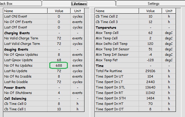

    这个来自 Ra-Tables DF bqEVSW 窗格。
    实际上、阻抗已适当更新、值与初始值不同、寿命日志也显示已更新688次。
    Qmax 也更新了、因为初始值全部为2830。
    此外、更新状态0x0A 告诉我们、由于在清除[CF0]位时设置了[CF1]位、因此在学习周期期间、阻抗和 Qmax 都已更新。
    唯一奇怪的原因是[ITEN]位被清零。
    正如我之前所说的、我们有很多相同配置的电池、但唯一的电池存在此问题。
    电池在第73个周期遇到 PF 事件、电量监测计是否可以静默禁用 Impedance Tracking?

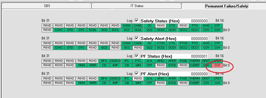

    明白了。 您是否还可以发送屏幕截图以查看电量监测计是否捕获了一些 PFS?
    如果您在收到包裹时可以将 srec 或 senc 转出、请告诉我。
     电池遇到 CUV PF 事件、电池已预充电并检查、PF 事件已清除、电池重新充电并投入使用。 除了清除 PF 状态后仍为0x0A 的更新状态、没有任何异常。
     请找到 bqEVSW PF 页面、PF 日志、BBR 日志和监测计设置的屏幕截图。
    仍然不清楚[ITEN]位是否被清除是问题还是特殊功能。

    最近、在具有相同 IC 和相同配置的另一个电池组上发生了相同的 PF CUV 事件、但我们无法观察到更新状态问题。
    它按预期为0x0E。 然后、我们尝试通过触发 PF CUV 事件在不同的电池组上重现此问题。 每次更新状态为0x0E。
    因此、现在我们可以得出结论、它不是一个隐藏的特征、否则它应该是可复制的。
