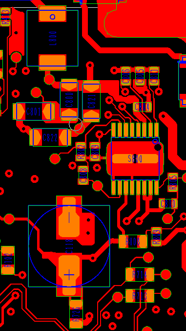

    Iven、您好!
    请查找随附的布局详细信息。我将使用47uH 进行测量并共享 OSC 图。
    顶部
    底部
    Iven、您好!
    我已经使用我们的电路板和 TI 评估板捕获了测量曲线图、该评估板具有不同的电感器、 并且具有和不具有 R ramp 电阻器。我观察到以下情况。
    和我们的板
    1、@ 100mA 和@输入电压32V 频率变化、33uH
    使用 R RAMP 电阻器-发现压降@ 1.5A 负载
    没有 R RAMP 电阻器-发现无压降@ 1.5A 负载
    TI 评估板
    1:@ 100mA 和@μ A 输入电压32V 频率变化、33uH -没问题-正常
    2.使用 R RAMP 电阻器-发现无 压降@ 1.5A 负载-正常
    没有 R RAMP 电阻器-发现无压降@ 1.5A 负载-正常
    请查找随附的波形、并仔细检查我们的布局和测量图并提供解决方案。
    注意:由于我们的数据库中没有47uH 电感器,电流较高,因此我们选择了33uH 电感器,Fsw 为450KHz。
    e2e.ti.com/.../ARB_5F00_our-design.zipe2e.ti.com/.../TI_5F00_Test-board.zip
    布局看起来不好、以下是我的输入:
    请保持 GND 平面完整、并让输入电容器非常靠近器件 VIN 和 PGND 引脚。
    请在 AGND 和 PGND 中进行单独的布局、然后在一个点上连接两个网络。
    请将 COMP、FB 和斜坡组件非常靠近器件引脚、以避免大量噪声耦合。
    您可以将 BOM 应用到 TI 评估板、以查看此问题是否发生、从而验证其是否与布局相关。
