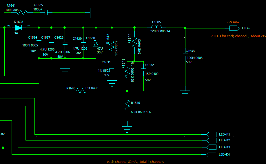

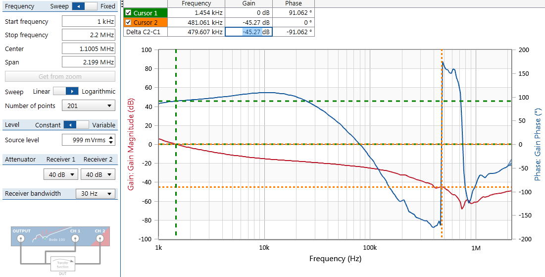

图1是我的设计的原理图、我想测试环路稳定性。 因此、我切断迹线并添加一个50Ω Ω 电阻器以进行稳定性测量。 我使用波特分析仪进行测试、测试结果如图2所示。
GAIN=45dB 且 PHASE =91°、系统是否稳定就足够了?
如果我将电阻器从50欧姆更改为20欧姆、则测试结果不同(增益= 21dB 且相位= 84°)、为什么电阻器值会影响测试结果?
    ,先生你(们)好
    如何获得45dB 的增益裕度? 增益裕度是在开环相位为-180度且图中 仅在0度交叉点处测量的。 系统根据您的结果保持稳定。 通常、45度相位裕度和10dB 增益裕度 就足够了。
    为什么需要切断迹线? 原理图中已经有两个电阻器 R1644和 R1643。 您能在原理图中专门指出它了。 注塑点似乎未与 FB 分压器串联。
    只需为电阻器 R1643使用50欧姆电阻器、为电阻器 R1644使用82k 电阻器并在 R1643注入信号即可。
    您好、Charles、
        实际上、我的测试电路如下所示。
        如果 45度相位裕度和10dB 增益裕度 足够、我的设计的测试结果是否过于稳定?
     该设计是否存在任何缺点?
    ,先生你(们)好
    如果您对快速 响应速度没有特殊要求、那么您的裕度大于我提到的数字是可以的。

    我还有另一个问题、 当我将测试电阻器值从50欧姆更改为20欧姆时、增益裕度和相位裕度为何会有如此大的差异?
    您好、先生、
     如果您使用50欧姆 或20欧姆、直流操作点将稍有不同。 但结果会稍有不同。 您的输出电压是多少? 是否可以多次测试以排除测试错误?
