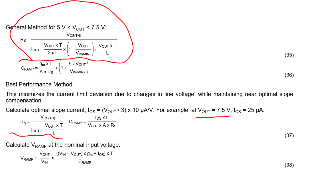

我的客户对 LM5116有一些问题、他们希望知道
  1. Vout 范围为何影响 Rs 计算公式、比较公式33、35和37。
  2. 当输出电压大于7.5V 时、Rs 方程是什么?
  3. 公式37是如何从35得出的?

    Vout 的范围将影响稳定状态下 ton 和 toff 期间的电感电压、进而影响电感电流斜率、如所述:
    VL=L (di/dt)。
    由于 Rs 是电流感应电阻器、因此 Vout 的值将改变流经 Rs 的电流斜率、在确定 Rs 时应考虑该值。
    当 Vout>7.5V 时、应使用公式37来计算 Rs。
    公式37与公式35相同、但它不包括如下所示的电感器电流纹波项。  公式37与 逐周期 变化中的电感器电流变化有关、而公式35考虑了由于电感器上的电压而产生的电感器电流纹波、该电压由 Vin 和 Vout 之间的差值确定。 换而言  之、在等式37中、他们已经计算了最佳斜率电流 Ios、因此在计算 RS 时不需要考虑电感器斜率电流、因此不包括电感器纹波项。
    但愿这对您有所帮助。
