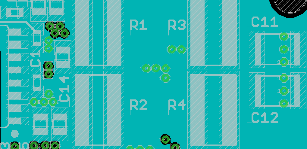

这里是栅极电流路径的图片:

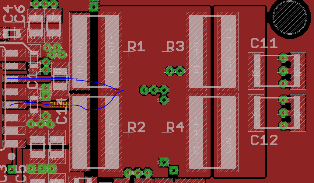

R1是外部充电电阻、R2是外部放电电阻、R3 // R4模拟 IGBT 的内部栅极电阻。 下面是连接到发射极节点(栅极电流返回)的下一层图片:

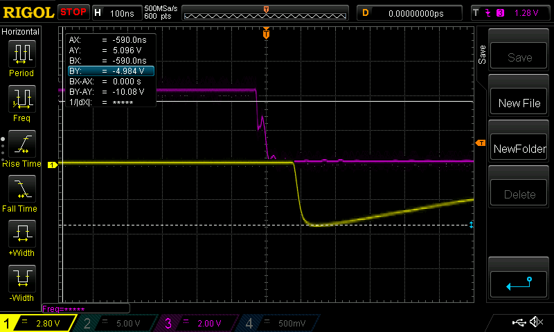

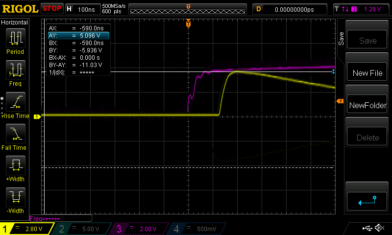

由于我有一个不间断的返回路径、我相信我有一个低电感布局。 但是、我发现在~4kHz 开关频率下、我的电流接近8A、而不是10A (黄色波形是0.7欧姆两端的电压):
(您需要将电压除以0.7以获得电流)

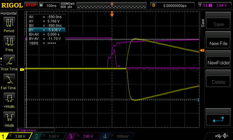

更糟糕的是、当我将开关频率提高到~40kHz 时、电流会下降:
我已经研究了以下因素、但我认为这些因素并未解释低于设计的电流以及在高负载下进一步降低的原因:

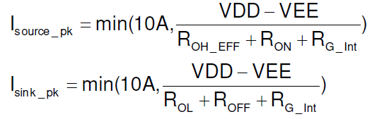

    驱动器电流使用以下公式计算、对于您的情况、Ron=1.4ohm、RG_int=0.7 Ω、RH_eff 是驱动器内部上拉等效电阻、约为0.7 Ω、因此 Isource_pk = 24/(0.7+1.4+0.7)= 8.57A、这接近于您的测量值。
    对于40kHz 运行情况、我估计电路板上应该有相当多的功率损耗(您可以检查电源电压和电流)、这将导致电路板和驱动器的温度升高、驱动器内部 MOSFET RDS (on)在高温下会更高。

    感谢你的答复。 对于4kHz 运行、我对充电电流感到满意、但根据设计、放电电流应该更高(24V/(0.3 + 1.4 + 0.7)= 10A)。 而我在充电和放电期间测量的电流大致相同。

    用于电流计算的电压应为(VDD-VEE)-VGS、在开通 t0时 Vgs=0V、因此(VDD-VEE)用于计算峰值电流、这假设栅极环路电感为0nH。 但在实际电路中、栅极环路电感将限制 t0电流、电流在波形中导通后约50ns 达到最大值、但 t=50ns 时的 VGS 不再为0V、因此峰值电流应小于计算值。
    如果可以同时测量 Vgs、则可以在 t=50ns 时减去 Vgs 进行计算。 对于放电阶段、还请同时测量 Vgs、并使用 t=50ns 时的 VGA 计算电流。
    如果是 Tj<=150C、则 ROL_eff =0.7、ROL=0.3、因此对于25C、该值应更低、棒球场系数约为70%。
    江姚
