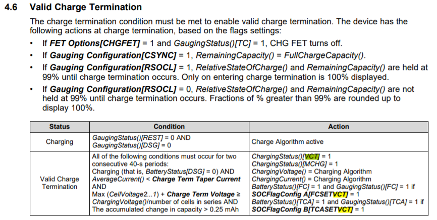

尊敬的先生:
使用较旧的电池组时。 电池组的完整充电电压将9V 降至8.9V、8.8V...
例如、电池组电压为9V。 但由于旧版本、实际电压为8.8V。 则 SOC 无法指示100%。
如何指示 SOC 100%。
您能告诉我这种方法吗?
谢谢。
    您好、Dexter、
    请参阅 TRM。 我们有一个部分用于有效的充电终止或 VCT。
    尊敬的先生:
    您能否解释 VCT 如何设置此 VCT?
    充电终止电压的变化与实际 BAT Pack 电压相同? 对吧?
    请按照说明操作并按照 TRM 中的指示设置充电术语锥形电流和充电术语电压。
