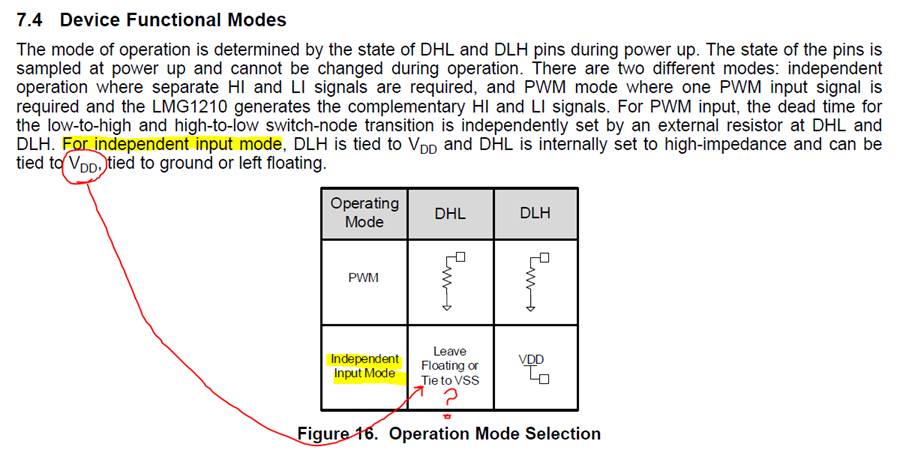

我查看了 LMG1210的数据表、并注意  到第7.4节和图16中的文本之间存在差异
文本中有关独立输入模式的说明表明 DHL 引脚可以连接到 VDD、VSS 或保持悬空、但图中并未提及作为选项连接到 VDD。 我们的电流原理图中的引脚连接到 VDD、但当我注意到这种差异时、我想知道该连接是否有效。 作为最佳做法、我们尽量避免引脚未连接、并连接到 VDD 而不是 VSS 可简化布线。
您能否确认将引脚连接到 VDD 是否适用于此工作模式?
    您好、Michael、
    您可以将 DHL 引脚连接到 VDD、GND 或保持 IIM 悬空。
    -Mamadou
