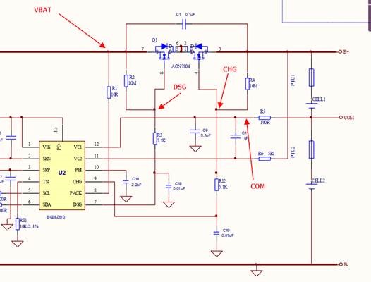

在室温(26~27度)下充电并启用电池平衡时、BQ28Z610 (U2)和感应电阻(R5)的温升超过39度。
1、此操作正确吗?
2.我想降低温度。 您能给我提供任何建议吗?

    您的电池是否非常不平衡、导致大电流流动以平衡它们? 从您共享的示波器捕获中、似乎有17V 施加到2S 电池组、对于2S 应用而言、该充电电压非常高、可能会导致过多的电流流流过电池平衡电路。
    Wyatt Keller

    充电电压为8.6V。
    FET DSG 栅极引脚和 CHG 栅极引脚为17.3V。
    您好、Dexter、
    如果您的感应电阻器变热、则系统中可能存在短路、导致大量电流流动、您是否已检查电量监测计的电流读数?
    检查您的 EVM 原理图是否存在差异、并确保没有闭合电路路径。
    Wyatt Keller

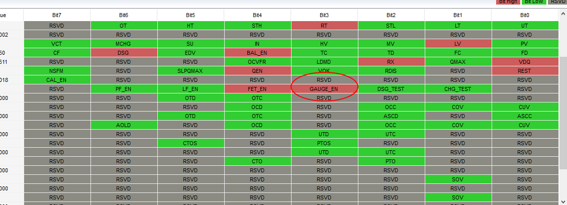

    我们将检查 AvgCurri 与图片一样。
    当我们的 GG 文件更新 EVM 板时、温度会像这样大幅上升。
    EVM 板出现了同样的问题。
    您好、Dexter、
    您能否共享您正在使用的.gg 文件、以便我查看设置? 那么、当 EVM 对默认 DataFlash 进行编程时、电阻器和监测计没有加热?
    如果您启用电池平衡、则电路会在电池平衡时预热、如果不会变得非常热、则执行平衡可能会导致正常发热。
    Wyatt Keller

    EVM 对默认数据闪存 进行了编程电阻器和监测计未加热?
    ->是的,由于更新状态为0x06,所以没有加热。 这意味着在 EVM 的默认设置上、平衡处于关闭状态。

    在电池平衡期间、某些组件会略微升温、您是否可以使用 bqStudio 记录数据、以便在启用电池平衡时查看温度变化和电池电压?
    我认为、40摄氏度的温度不是极端温度、而是较高电压差的平衡电池的正常发热。
    Wyatt Keller
