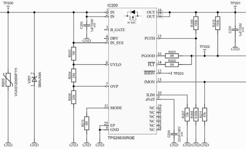

我的客户在下面提供了有关 TPS26630的问题和原理图。
请查看并评论。
Ueli
“1kV 浪涌测试会导致 TPS 26630出现异常行为。 在浪涌脉冲之后、nFLT 信号变为低电平并保持此状态、尽管该模式已配置为自动重试。 IC 不会中断负载、输出端的电压会一直被使能。 它需要完整的电源循环(或 nSHDN 信号的切换)才能再次禁用 nFLT 信号。”
    您好、 Ueli、
    您能否在浪涌测试期间获得 Vin、Vout 和输入电流的测试波形以解决该问题。
    此致、Rakesh

    遗憾的是、由于测试设置、无法提供波形。
    浪涌测试是一种标准化测试程序、具有持续时间为~50us 的高能量、高电压脉冲(1kV.2kV)、注入系统电缆屏蔽。 TPS26630的输入电压和输出电压上都可能存在较高的电压尖峰(使用 TVS 二极管进行钳位)。
    Tomasz
    您好 、Tomasz、
    请提供与数据表 https://www.ti.com/lit/ds/symlink/tps2663.pdf 中的图50和图51相似的测试波形帮助
    需要使用这些波形来了解事件期间发生的情况。
