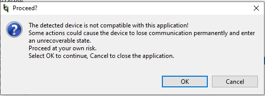

文件为"3618.Charger_2_00-bq25790_92.bqz"的 BQ25790EVM 是否与 BQStudio v1.3.101兼容? 如果我选择 BQ25790的下载文件、我将看到以下消息:

    790/92的 BQZ 文件在 BQStudio 1.3.86的稳定版本中进行了测试。  我只需下载1.3.101 BQSTUDIO 测试版本、790/92的 BQZ 文件就会打开、没有错误。  BQZ 是否损坏?  我已附加 BQZ 文件。  如果仍有错误、我建议下载 BQSTUDIO 1.3.86。

    尊敬的 Jeff:
    感谢您的快速响应。 我已经使用 BQStudio 版本1.3.86和1.3.101测试了 BQZ-File、但没有成功。 完全卸载和重新安装也不起作用,并且仍然显示“Process?- Message”(进程?-消息)。
    应用程序是否存在其他依赖项? 我也在兼容模式下启动了 BQStudio。
    Patrick

    尊敬的 Jeff:
    现在我明白了。 我已将文件 6403.Charger_2_00-bq25790_92.bqz 重命名为 Charger_2_00-bq25790_92.bgz (开头没有数字)。
    此致、感谢您的帮助
