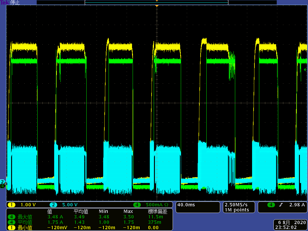

尊敬的 TI 团队:
我在以下情况下使用 TPS54320。
VIN = 8.5V、Vout = 7.2V、L = 4.7uH、RT= 68k (Fsw = 714kHz)
我们在 Iout = 3A 时进行了测试、下面是波形
绿色:Iout    黄色:Vout  青色:VSW
它会重复打开(40ms)和关闭(32ms)。 这种行为是由过流保护还是热保护造成的?
如果是 OCP、我如何将其与 下面数据表中的参数相关联?
在我们的应用中、浪涌电流按如下方式流动、 开关似乎 暂时停止。 在这种情况下、OCP 是否开始启动?
但 TPS54320 继续工作、 压降为500mV。 (黄色:Vout  绿色:Iout 青色:VSW)
谢谢你。
       负载是电阻负载还是电流负载?
    Gerold
    感谢您的问题和提供的详细信息。  由于您具有极低的输入和高输出、因此您将达到100%占空比。  这可以在最后一个波形中清楚地看到、其中高电平开关在多个开关周期内保持导通。  当负载电流增加时、导通时间会增加、因此这是预期的。 当您具有稳定的3A 高电流时、如第一个波形所示、您可能会长时间达到100%占空比。  在此期间、HS 开关打开几个周期、您将达到 高侧开关电流限值。 发生这种情况时 、器 件将在等待时间后关闭、并在断续等待时间后重新启动(对于714k 的开关频率、该时间应为23ms)。  您可以通过测量电感器电流(放置环路并使用电流探头进行测量)来验证这一点。  您还可以看到、如果通过提高输入电压来避免进入100%占空比、行为是否消失。

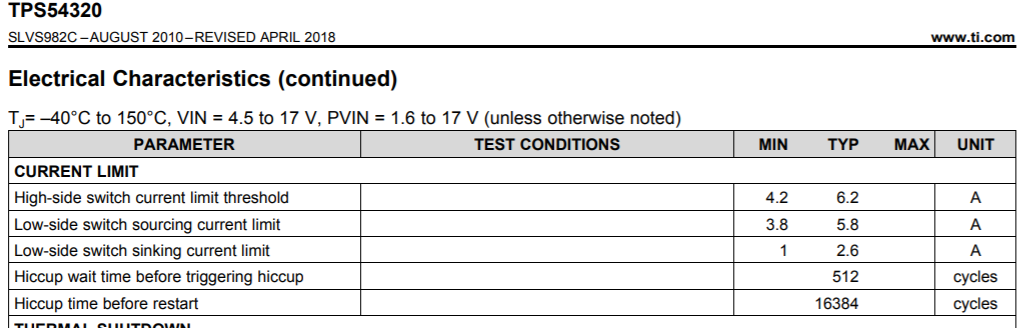

    感谢您的讲解。 我想澄清一下。
    >> HS 开关打开了几个周期、您将达到 高侧开关电流限值。 发生这种情况时、器件将在等待时间后关闭、
    这意味 着触发 OCP 所需的总时间
    = HS 电流 达到6.2A (典型值) + (512周期/714kHz)的时间
    Naim
    是的、如果您在 器件打开时放大波形、您将看到、当 SW 保持打开且达到电流限制时、输出开始下降。  等待时间后、器件将关闭、然后在断续时间后重试、然后再重新启动(16384个周期)。
    您是否能够尝试提高输入电压以查看问题是否已解决?  您是否能够监控电感器电流以查看器件达到的电流限制?
