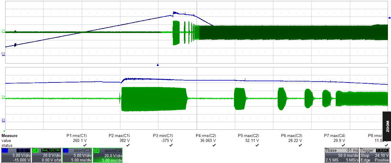

我的客户正在使用 UCC256402。  我有疑问。
在启动时、他们检查了 VCC 波形。  峰值电压上升至29.5V。 数据表规格最高可达28V
是否有任何点可以控制电压?
该规格过压是否会在高压启动期间损坏 IC?
请检查一下...

    尊敬的 Downey Kim:
    IC 将控制其自己的 VCC 充电电流。 IC 外部无需任何器件即可控制电压。 该引脚的额定电压最大为30V、因此29.5V 不会损坏器件。 请提供一个波形、显示在 VCC 充电状态期间 VCC 为29.5V。

    您好 Ben、
    附加波形。 在某些情况下、它的测量值高于30V。
    请告诉我您的意见。

    您好、Downey、
    感谢您的波形。 VCC 超过26V 后、VCC 上升的斜率有显著变化。 您能否在启动期间测量 AUX 绕组上的电压? 也许浪涌电流有点高、这会在启动的初始开关周期内产生比预期更大的 AUX 绕组电压。
    您还可以确认您在多个电路板上看到此行为、还是只在1个特定电路板上看到此行为?

    您好 Ben、
    CH3:VCC
    CH4:Aux (在通过二极管之前)
    每组都存在差异。  VCC 电平为高电平1组。  其中大多数不超过29V。
    您能不能猜测是什么导致它上升到30V 以上?
    Downey Kim。
    您好、Downey、
    我猜 AUX 绕组与初级绕组的耦合比次级绕组更好。 因此、在初始开关周期期间、您会看到 AUX 绕组上的电压更大、因为浪涌电流有点高。
    如果您增加初始开关频率、它应使峰值浪涌电流降低一些。 某些设计可能在此原理图中包含 R214、C210、Q205和 D206等分立式 LDO 电路:https://www.ti.com/lit/df/tidm580/tidm580.pdf?ts=1597928464686&ref_url=https%253A%252F%252Fwww.ti.com%252Ftool%252FPMP40580
