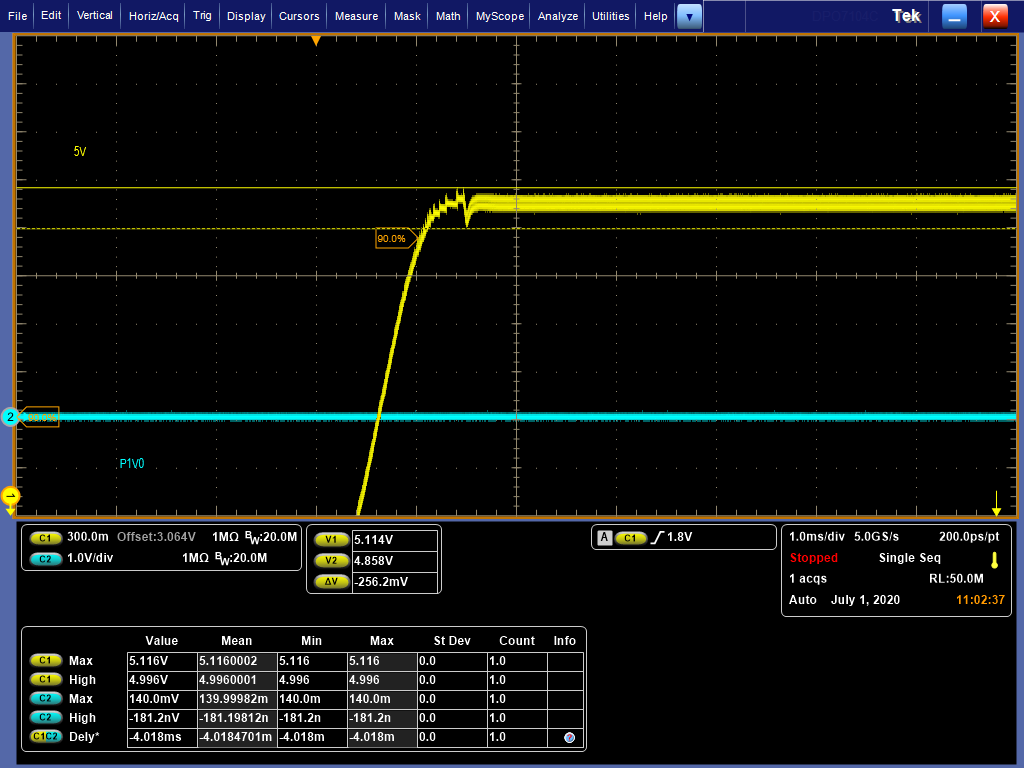

大家好、
我的客户现在正在使用 TPS548D22。 当我们在采用 FCCM 模式设置的12v 输入5V 输出测试下进行测试时、 我们发现 Vo 具有  压降。 这里出现压降的原因是什么? 它是否是启动期间的自动跳跃模式? 谢谢。
    您好、Frank、
    是的、这可能与器件在启动期间处于跳过模式的方式有关、而这种下降看起来会在过渡到 FCCM 时发生。 根据标题、看起来这是在 EVM 上进行的测试。 是否修改了输出滤波器以支持5V 输出?
    Anthony
    您好、Anthony、
    它们使用 原始 Cout、电容 将 在5V 期间降额。 测试无负载。 谢谢。
    您好、Frank、
    实际上、我想知道电感比输出电容器更大。 如果他们还在 EVM 上使用原始电感、我认为这将在过渡到 FCCM 时导致更多下冲。 对于5V 输出、电感应~1V 输出电压的5倍、以获得相同的电感纹波电流。 现在电压为5V、因此它的斜降速度要快得多、而不是在关断期间跨电感器1V。 在初始过渡到 FCCM 时、我怀疑由于电感相对较小、该器件可能会灌入大量电流、并导致此下冲。
    您好、Anthony、
    很抱歉犯错。 更新 电感 器和 Cout。  L=450nH,Cout=3*100uF MLCC+47uF MLCC (6.3V),谢谢。
    您好、Frank、
    在过渡到 FCCM 期间、斜坡选择也可能导致 Vout 中的下冲大于通常的下冲。 对于5V 输出、建议从 Rx3选项开始。
    如果使用不同的斜坡没有改善行为、您可以帮助列出对 EVM 的所有更改还是使用更改标记原理图? 如果可能的话、最好在转换时放大一些波形、其中包括 SW 节点和电感器电流。
    Anthony
    您好、Anthony、
    我们将尝试 找到 R*3的波形。 您能否帮助 解释当前 测试 结果的详细原因? 因为   当我们使用 FCCM 模式时、我们在启动期间找不到自动跳跃信息。  谢谢。
    您好、Frank、
    除了这一点之外、我没有太多需要添加的内容、这可能是跳转到 FCCM 并测试原理图的结果。 当使用 Rx1时、此测试中针对5V 输出使用的相对较大的斜坡幅度可能会导致转换期间输出电压偏差增加。 较大的斜坡幅度将导致较慢的瞬态响应。
    Anthony
    TPS548D22将在软启动期间始终以自动跳跃模式运行、从而防止它从预偏置输出电压吸收电流。  软启动完成后、该器件将转换为 FCCM 或自动跳跃、这由 FSEL 引脚设置进行选择。
    当以非常大的内部斜坡在自动跳跃模式下运行时、内部环路会过度补偿平均斜升谷值偏移误差、从而应用 FCCM 运行中所需的更大校正因数。  当器件在软启动完成后转换为 FCCM 时、由于该偏移补偿、它将生成比正常关断时间更长的时间。  由于小电感器会产生高纹波电流、因此输出电容在第一个长关断时间脉冲期间会显著放电、直到内部补偿电路能够进行补偿。
    通过选择较小的3xR 斜坡并选择较高的电感、您应该会看到这会显著减少甚至消失。
    如果您需要进一步减小、我们可以考虑在 VOS 和 RSP 之间添加前馈电容器、以便通过降低高频下的反馈分压器比率来增强环路。
