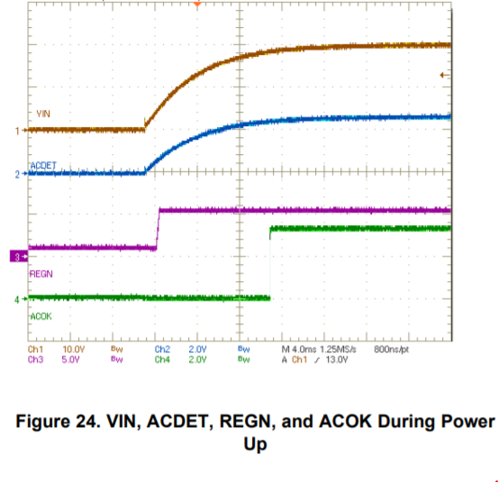

器件型号:BQ24773
您好、TI、
        我们使用 BQ24773进行单节电池充电、方法是使用5V/4A 输入适配器和5Ah 锂离子电池、负载为 Raspberry PI
我们在 ACOK 上遇到问题、根据充电 IC ACOK 的规定连接适配器时、会提供3V3、根据参考设计使用10K 和3V3将 ACOK 引脚拉高
1. ACOK 信号不稳定,当适配器连接时,我们期望得到稳定的 ACOK 输出,它是对的吗?如果是,如何稳定它?
2.当负载已连接且系统在 BQ24773配置下正常运行时,系统在电池充电一段时间后突然停止并开始放电,当更换输入适配器时,它再次开始充电..?
如何根据我们配置的系统获得稳定的 ACOK 输出
4.如何识别电池是否正在充电,BQ24773中是否有任何规定来识别电池..?
Rahul
    您好、Rahul、
    1)和3)是、当连接有效的适配器时、ACOK 应在上拉电源轨电压下保持稳定。 数据表中的图24显示了这方面的一个示例。
    以下是将 ACOK 拉为高电平所必须满足的条件。 您能否捕获显示 ACOK、ACDET、VCC 和 BAT 的单个波形、以便我们验证是否满足这些条件?
    2) 2)如果 BQ24773以前成功地为电池充电、则必须存在一些触发事件、导致充电停止。 您能否提供有关此情况的更多详细信息?
    4) 4) BQ24773没有用于指示电池当前是否正在充电的充电状态寄存器。
    BQ24773通常用于具有电池电量监测计的系统中、电池电量监测计可提供电池电压、充电电流、SoC (充电状态)等信息。 如果您的系统不包含电量监测计、则可以监控 IBAT 引脚、以确定电池是否已充电。
