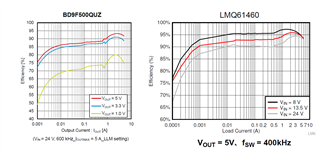

我是负责处理 TI 产品的经销商的 FAE。
我收到了一位客户提出的产品建议申请、目的是提高效率。
例如、在 VIN=24V 时、当前产品的效率为92%。
我认为 LMQ61460器件很好。 这是因为可以通过连接 VOUT 和 BIAS 引脚来提高效率。
但是、当我查看数据表第一页的图形时、VIN=24V 时的效率约为92%。
该图中的数据是否与 VOUT 和 BIAS 引脚绑定在一起?
在连接 VOUT 和 BIAS 引脚的情况下和不连接 VOUT 和 BIAS 引脚的情况下、效率有何差异?
此外、如果有器件可以进一步提高效率、请告诉我。 LM61440等
(规格)
输入电压:15V 至30V
输出电压:5V
输出电流:1.5A
    LM61460-Q1 EVM 的 BIAS 引脚直接连接到 VOUT。 效率曲线由 EVM 生成、因此这意味着效率曲线在偏置连接到 VOUT 的情况下。
    如果您想了解连接到 VOUT 与 GND 的偏置的影响、可以参阅 TPSM63606 (图8-5和图8-6)以大致了解情况。
    TPSM63606使用与 LM61460-Q1相同的控制 IC、因此在更高的电流下、您可以预期差值约为2-3%。
    提高效率的其他方法是选择较低的 DCR 电感器。 电流 EVM 使用4.7uH 电感器(74439346047)、DCR 为14.3m Ω。
    使用 XGL6060-472MEC 等较新的电感器以及9.1m Ω DCR、可以降低电感器上的直流损耗并提高整体效率。
