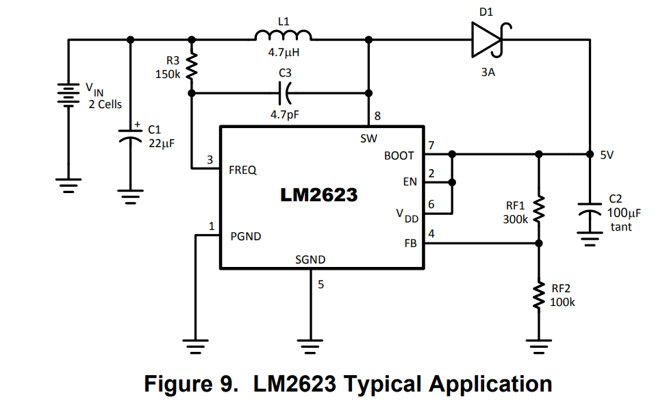

不过、我想知道如何设计外部组件、数据表中没有提到。
我可以参阅 LM2621的数据表吗?
用途如下:
输入电压:0.8V~2.7V
输出电压:6.5V
输出电流:10mA

    输入电压是否来自超级电容器、它将在2.7V 电压下开始工作? 我提出这个问题的原因是、我们的许多器件都具有最低启动输入电压要求。
    您好、Liu -San、
    感谢你的答复。
    输入电压源不是超级电容器、而是电池。
    Kuramochi
    您好、Kuramochi、
    感谢您提供相关信息。
    您可以为您的应用复制以下原理图。 您只需更改反馈电阻器 RF1和 RF2值即可将输出电压设置为6.5V。
    您好、Liu -San、
    感谢你的建议。
    您能否告诉我您是如何计算电感的?
    我的客户需要自行验证。
    Kuramochi
    您好、Kuramochi、
    明白。
    遗憾的是、计算 LM2623开关频率并不容易。 这就是数据表8.2.2.2中选择正确的 C3电容器的原因。 由于开关频率与电感纹波和电感之间存在关系、因此 L 没有明确的计算公式
    另一种解决方案是将 TPS61021A 与分立式电荷泵电路配合使用、以输出6.5V/10mA 电流。 TPS61021A 比 LM2623新得多、并在数据表中提供了详细的设计步骤。

    我还有一个问题。
    我的客户请求 FSW=300kHz、Cout =20000uF。
    LM2623可以实现这一目标吗?
    Kuramochi
    您好、Kuramochi、
    否 LM2623开关频率不是固定的。 它随 Vin 的不同而变化。

    您之前选择了4.7uH。
    您如何判断4.7uH 在这种情况下没有问题?

    您好、Kuramochi、
    根据所需的电感器纹波选择电感。
    如果客户需要固定频率、我建议他们使用 TPS61021A +分立式电荷泵解决方案。
    刘三
    感谢你的建议。
    >电感是根据所需的电感纹波选择的。
    电感器纹波是否可以通过 VIN*TON/L 计算?
    >如果客户需要固定频率,我建议他们使用 TPS61021A +分立式电荷泵解决方案。
    客户允许更改频率。
    Kuramochi
    您好、Kuramochi、
    是的。
