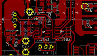

    在使用任何器件之前、务必阅读数据表并遵循相关指南(请参阅下面 UC2843A 数据表中的示例代码段)。
    我查看了您的 PCB 布局。  对于 U5 (引脚6)或 U6 (引脚7)、我在 VCC 上看不到任何本地旁路电容器。  此外、U6在 VREF 引脚8处需要一个本地旁路电容器。
    UC2843A 数据表中的引脚说明和指南。
    如果没有本地旁路电容器、控制器和运算放大器可能无法正常工作。
    Eric
    [/报价]
    好的、这些去耦电容器真的很愚蠢、我不想添加这些... 我现在添加了这些内容... 结果很好、请查看有纹波示波器。

    您在哪里测量蓝色波形(CH2)?  应在 OUT 引脚(U6-6)处测量占空比、并且该占空比应为一个不错的方波。
    Eric

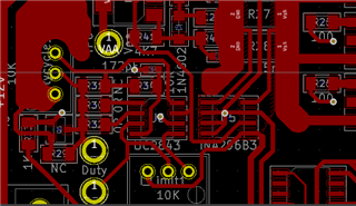

    探针位于黄色圆圈上。 此转速计与其他4个 MOSFET 一起连接到输出引脚、此时仅连接了一个 MOSFET
    这个引脚应该是一个很好的尖锐方波、所以有些事情是很错误的。  我们无法测量这种杂乱的信号的占空比。
    我怀疑 CS 引脚上的噪声太大、无法让控制器工作。  您是否检查过 CS 引脚?  CS 引脚必须显示清晰可识别的斜坡、PWM 才能正常工作。

    之后,我发现我将去耦电容器放置在引脚7&6上,而不是7&GND 上,移动了该电容器,干扰消失了:s

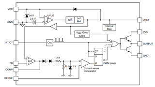

    您需要基本了解电流模式 PWM 控制器的工作原理:
    1) 1)在周期开始时、OUT (FET 的栅极)导通
    2)负载中的电流增加、并且必须在 CS 引脚上产生(干净)斜坡
    3) 3)当 CS 电流斜坡超过 COMP 电压时、OUT 转换为低电平
    4) 4)改变 COMP 电压将导致不同的占空比
    因此、如果没有斜坡(或非常小的噪声斜坡)、PWM 就无法控制占空比、您将始终看到最大占空比。

    您对该器件的使用不是典型的。  通常、连接 E/A 以调节输出电压并配置为 II 类补偿器(如果您有兴趣、请使用 Google)。
    在您的情况下、您将 COMP 和 FB 连接在一起、POT 应直接连接到 COMP/FB 结。  在此配置中、您将绕过 E/A 并直接向电流感应比较器发出电压命令(请参阅下面的方框图)。  当 CS 斜坡上升到高于 COMP/FB 的电压时、它将关闭 FET。
