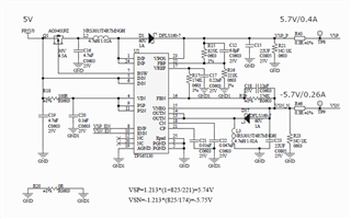

在我们的新项目中,我们将 TPS65130用于 VSP 和 VSN 电源轨。 以下是我们的设计要求:
VSP:当 EN 为高电平时,输出电压为5.7V,输出最大电流为0.25A,纹波小于20mV (Vpp 值);当 EN 为低电平时,输出变冷至0V。
VSN:当 EN 为高电平时,输出电压为-5.7V,输出最大电流为0.25A,纹波小于20mV (Vpp 值);当 EN 为低电平时,输出为 colase 到0V。
您能否检查 以下 schmatic 设计是否符合我们的要求?
    您好、Jay、
    建议 R16低于200k Ω。 电感器 RMS 电流最好大得多。
    其他器件从我的角度来看都不错。 但我建议为输出电容器添加更多占位符、以防电压纹波需要更多电容。
    BR
    Patrick
