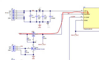

我将 TPS62193用于12V IN 和-5V OUT 的输入降压/升压转换器。
数据表显示 EN 的绝对最大额定值为18V。
我将把12V 电压直接连接到 EN 引脚。 因此 EN 引脚上的电压将为12 -(-5)= 17V。
如果这是正确的、是否会导致一些风险、因为输入端可能会出现一些电压波动?
    为了避免出现任何问题、建议在 IBB 拓扑中使用 TPS62913的 EN (和 PG)引脚上的电平转换器。  这将避免电压容差以及禁用器件方面的任何问题。  有关详细信息、请参阅 IBB EVM 用户指南中的第1.2.2节。  https://www.ti.com/lit/ug/slvuc22/slvuc22.pdf
    您好、Steve、
    在设计之前、我已经查看了用户指南。 当 NMOS 打开时、Vin 直接进入 EN 引脚、这就是我需要关注的原因。

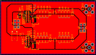

    您是否还会帮助回顾我的 SCH 和布局?
    我尝试将±5Vout 电路放在同一个电路板上、不确定  是否有需要注意的地方(例如、两个开关环路之间的距离)、尤其是对于输出噪声/稳定性?
    期待您的反馈!

    5V 输出原理图显示正确、但您可能需要更多的输出电容器以确保穿越频率不会过高。  我建议使用 WEBENCH 或 PSPICE 来仿真您的设计。  布局(我只能用顶层说明)似乎非常接近 EVM、电感器方向和铁氧体磁珠放置效果良好。
    5V 输出原理图将需要更多的输出电容、以确保交叉频率至少比 RHP 零点低4倍。  对于5V 输出 IBB、这大约是降压拓扑的推荐 COUT 的两倍。 对于 EN、如果您担心12V 电源的过压问题、可以使用分压器在 EN 引脚上提供更多的余量。

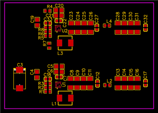

    我忘记上传完成的布局:
    我建议您在 IBB 设计的第一个 LC 滤波器中添加更多输出电容器、如果可能、使用 PSPICE 验证环路稳定性。
