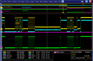

器件型号:UCD90320
以下是出现问题时的快照。 波形显示了由主器件以59ms 驱动的长时钟低电平;这会影响 ACK 到重复启动的时间周期、然后影响 ACK 到 ACK 的时间周期。
如光标所示、ACK 完成35 ms 后、UCD 似乎工作异常。 (由于 UCD 驱动的某些使能输出似乎无法正常工作)
要放大波形、主器件写入0x8E 命令、然后 UCD 将其 ACK。 此外、时钟被驱动为低电平、时间为59ms。
在之前 的0x8E 命令中、主写入器0x00和0x0C 写入 UCD。 波形显示的时钟拉伸时间非常长、为77us。 与其他事务相比、与 UCD 的其他事务只有10~20us 的时钟拉伸时间。
我们不确定在本次交易中 UCD 内部是否存在问题?
作为以下波形、主器件将以更长的时钟拉伸周期(~77us)写入0x00和0x0C。
由于这个问题、似乎很少有人会与您一起检查项目;尽管主器件似乎在 ACK 上驱动得太长、无法重复启动周期。
1. DPM 在较长的时钟拉伸时间(~77us)上是否有问题?
2. 当 UCD 获得到重复启动周期(~59ms)的非常长的 ACK 时、可能会发生什么情况?
3.由于 SMBus 超时(怀疑35ms 是超时情况),UCD 是否仍能在其 FW 定义的逻辑上正常工作? 不希望 SMBus 事务影响 SMBus 函数之外的另一个函数。
4. 如果怀疑35ms 的时间是正确的、那么 UCD 能否在35ms 内将超时行为置为有效? 即、我们希望 UCD 没有什么不同、因为 SMBus 在35ms 时钟低电平下运行。
在本例中、主器件为 MCP2221。
感谢您的关注、如果有、敬请推荐。
    你(们)好
    主机为什么保持 SCL 超过35mS (PMBus 超时)? 您当前的 UCD90320固件无法处理 PMBus 超时、请确保主器件不会为如此长的销杆保持 SCL。 如果发生超时事件、UCD90320将复位。 我们已在即将发布的新固件中修复了这一问题。

    你(们)好
    是的、从居屋方面解决问题是好的、因为持有54ms 的时间太长了。
    UCD90320将自身复位、所有 IO 将恢复默认值。
    我们有新的固件。 请联系您当地的 TI 支持、并通过 I2C 接口对其进行更新。
