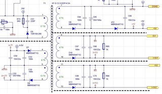

客户正在考虑将 LM25180用于24V 至5V 和12V ISO 电源。
客户希望保留变压器的原始设计、初级电感器为120uH。 它是否适合此设计?
L>(12+0.4)*(17/13)*450ns/0.3A=24.32uH
L>(5+0.4)*(17/6)*450ns/0.3A=22.95uH
从上面的公式可以看出、合适的电感为30uH。 如果使用120uH、我们不确定是否有任何副作用?

    最好为我们提供完整的输入和输出电压和电流范围以及初步原理图。
    一般情况下、您不希望比最小值高得多、因为漏电感可能会变得过高。
    我们网站上的计算器工具是调整此器件组件尺寸的最佳方法、可用于进行实验
    电感器尺寸。

    原始设计采用了 MC33363ADWR2G 并低于变压器规格。 客户希望将现有变压器与 LM25180/4设计结合使用。 您能否帮助确认此 LM25180及以下条件是否也能够与现有变压器配合使用。 谢谢。
    条件:
    24Vin +/-10%
    5V/150mA
    12V/100mA (具有光学+ TL431的反馈)
    -5V/100mA
    你好
    我相信您的120uH 比电子表格中的30uH 大很多。
    此外、漏电感约为主电感的6%。  我们通常会寻找
    泄漏电感为1%。  我认为最好使用电感较小的变压器
    和更佳的泄漏。
    但是、您可以将此器件的 EVM 与变压器一起使用、看看是否有任何 EVM
    在您的确切使用条件下产生不利影响。

    如果客户坚持使用120uH 作为初级电感器、会产生什么样的副作用? 正如我所理解的、除了高泄漏电感器导致的高 VDS 尖峰之外、还有其他什么呢?
    下面是电感值的计算结果。 在公式中、电感器值需要高于此值。 但它不会处理最大值 价值、对吧?

    您好 Brian、
    我们建议使用较低电感值的原因是、除了具有较高的泄漏电感之外、 您为 RC 缓冲器或反激式二极管选择的器件额定值也必须更高、这会增加成本。 另一个需要注意的问题是布局、由于泄漏电感较高、如果您有噪声和 EMI 限制、布局将需要更加严格。
