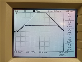

大家好、
我目前正在 电流源设计中使用 LM40AIZ-2.5/NOPB (2.5V 0.1%)作为电压基准。 但是、输出电压会关断:我测量的电压为2.23V。
为了限制流过它的电流、我使用一个具有5V 电源的10K 电阻器。 对于2.5V 基准、这意味着大约250uA、这应该是可以的。
我不知道哪里出错了。

    你(们)好
    您是否可以以1V 为步长将5V 电源增加到13V、并检查一次输出是否饱和至2.5V、我只想确保器件获得所需的最小电流、并且它是2.5V 选项。 请分享+5V 与 Vref 图。
    Trailokya

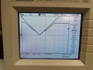

    您好
    感谢您的回答。 这是使用此电路和低频三角信号(10Hz、幅值为10V)的二极管电压的输出。
    我的示波器输出二极管的饱和电压为2.64V。 我开始想知道 我是否有细枝末节的测量设备...
    昨天是2.23V,现在是2.64V,但不是2.50… 这不是很酷的人:)。
    非常感谢您的帮助!
    祝你度过美好的一天!
    -时间

    大家好、
    实际上、在阅读数据表后、我看到所有其他3个引脚封装都将最后一个引脚连接到阳极。 我尝试过它、它解决了我的问题。 我认为、由于流经二极管的电流非常低、测量的随机电压会改变电压。
    因此,数据表被误认为应该编辑:对于 TO-92封装,此处被设置为“NC”的第三个引脚应该被连接到阳极,以便二极管正常工作。
    请注意、
    Timothe
