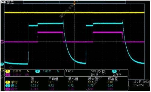

1) 1)当您看到电压尖峰时、能否提供 VBAT、IBAT (流入电池的电流)、VBUS 和 IBUS (充电器的输入电流)的示波器捕获? 请在一张示波器图片中标记和。

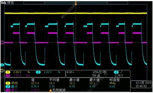

客户反馈 IBUS 位于 PCB 内部、因此无法进行测试。 黄色波形为 VBUS、蓝色波形为 VBAT、粉色波形为 IBUS。 我还附上了放大的示波器图。

    您好、Rayna、
    首先、我回顾了原始帖子中的原理图。 我发现的一个问题是 BTST 处的电容器的尺寸不正确。 BQ25892数据表中的状态:在 BTST 和 SW 之间连接一个0.047uF 电容器。
    请查看我对您以下各种回答的评论。
    -粉色波形 IBUS 是因为您最初提到客户无法测试它吗?
    -如果 SYS 上没有负载,则此时不需要对 VSYS 和 Isys 进行范围捕获。
    [引用 userid="417933" URL"~/support/power-management-group/power-management/f/power-management-forum/1196225/bq25892-large-surge-voltage-when-battery-is-asserted-and-de-asserted "]它是否旨在在电池移除之前和之后比较寄存器以检查充电器中的状态或错误?
    是的、请在电池连接和断开时帮助提供所有寄存器的读取、以便我们可以检查充电器 IC 的各种状态和设置。
    [引用 userid="417933" URL"~/support/power-management-group/power-management/f/power-management-forum/1196225/bq25892-large-surge-voltage-when-battery-is-asserted-and-de-asserted "]是的,客户使用了电子负载,但行为保持不变。
    他们如何配置电子负载? 为了模拟电池、我们建议在电压模式下使用 SourceMeter、以便它可以像实际电池那样灌/拉电流。
    最后、一般情况下、该器件不需要捕获的 VBAT 波形。 当电池被物理移除时、BQ25892将自动将 BAT 引脚输出调节至 REG06中设定的充电电压限值(默认值为4.2V)、除非充电被禁用。
    您能否确认客户正在测量 VBAT 的位置、以及他们在取出电池时是否以某种方式将 BAT 引脚驱动至 GND? 它们应在离 IC 最近的测试点测量、而不是在电池端子测量。

    您好、Garrett、
    拼写错误、粉色波形为 IBAT。
    客户将电容器更改为0.047uF、但浪涌电流仍然存在。
    客户反馈、 当移除电池时、TS 将被拉至高电平、充电将被禁用。
    我申请了一 个 EVM、并将在 EVM 上尝试它以查看是否存在相同的问题、当我完成 EVM 测试时、我将返回给您。
