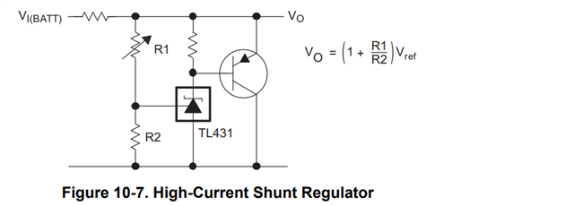

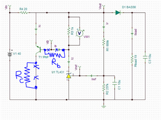

我希望在我们的应用之一中进行 Rb 和 RC 计算。 那么、您能不能建议解决方案?
    你(们)好
    您能不能告诉我您为什么要保留 Rb 和 Rc? 不建议在 TL431数据表中使用。
    不建议使用 Rb、因为它会增加电压源的输出电阻并影响调节能力。
    RC 将限制负载电流摆幅能力。  我建议使用 RB 和 RC。
