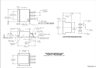

早上好、
我们是否可以知道何时 更新正确的封装图?
感谢你的帮助。

    尊敬的  Juliette:
    您能不能帮助提供具有尺寸变化的最新数据表
    大家好、Mohan、
    Juliette 是 ooo。
    让我看看我可以在最后做什么 我的理解是、与 DS 上显示的器件相比、接收到的器件的长度更短、对吧?
    我能否理解这将如何影响器件的使用?
    此外、是否测量了多个器件? 是否测量了任何其他尺寸? 最后、测量的器件是否谨慎处理以避免引线收缩?
    所提供的所有可能信息将有助于进行任何适当的更改、并不断推动我们的发展。
    最棒的
    Edgar Acosta
    你(们)好
    是的, 与 DS 上显示的设备相比,接收到的设备长度更短,  Juliette 和   对话已接受
    2样片已经过测量,请检查您当前的批次以获得澄清和帮助,以提供最新的数据表,它可能会延迟 提供 支持
    TI 证明函(Temperary) 用于清除当前批次
    Edgar & Juliette、您好!
    这是真正的紧急情况。 我们面临着一段时间的线下状况。
    已接受"此器件引用了不正确的封装图并将进行更新"。 但4个月后、我们仍然找不到更新的文件。 请帮助分享更新的数据表或任何相关文档、以便我们可以使用这些器件。

    这是与我们的封装团队相对应的更新、因为我们无法直接修改封装图。 LDO 团队一直在努力更新工程图、但是更新数据表需要一些时间+涉及的小组之间的通信、因为这是一个封装图、不仅由我们的团队使用、而且由 TI 广泛使用。 这将影响使用此封装的任何其他器件。
    此外、在哪里测量了其他尺寸? 这还有助于查看是否需要更新其他任何内容。

    您好、Bridget、
    看起来我们的系统中已经进行了更改。 刷新需要24小时。 我们将于明天再次检查 DS 是否有新的工程图。 同时、您可以参考此图:
    e2e.ti.com/.../pptd276.pdf
