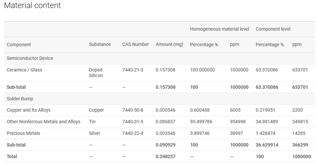

您能否帮助确认 以下 器件引脚的材料? 谢谢。
TPS7A2033PYCJR、 TPS7A2050PYCKR、 TPS7A2040PDQNR、 TPS7A2018PYCKR

    您可以在器件产品文件夹中的质量、可靠性和封装部分找到此信息。

    但我没有找到引脚的材料成分。

    引脚的材料成分是引线框和引线框镀层。  这些是相同的。

    我没有在 TPS7A2033PYCJR 中看到有关引线框和引线框镀层的信息、只看到有关焊锡凸点的信息。
    引线框和引线框镀层的材料成分不同。
    我仍然无法确认引脚所用的材料。  您能进一步解释吗? 谢谢你。

    TPS7A2033PYCJR 是一款芯片级器件、此器件使用焊接凸点连接到芯片上。  因此、您应该查看该器件的焊锡凸点材料。
    对于具有引线框的其他器件、它们也镀有材料。  因此、大部分材料是"引线框"、而材料镀层是"引线框镀层"。
