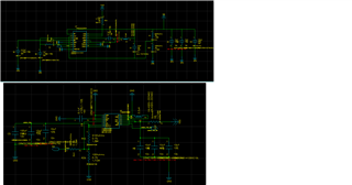

能否使用 TPS5450灌入电流? 我如何在数据表中看到它?
我可以灌入多少电流?
我使用 TPS5450生成5.5Vdc、然后我有从8V 到5.5Vdc 的电阻器。

    我想用于 TEC 应用、其中电流将从8V 流向其输出。
     TPS54625是否会灌入电流? 似乎是同步降压。

    您可以使用数据表中的参考设计。 我还没有制作原理图。 我需要选择一个降压转换器、而不是能够灌入电流。 这是预设计。
    您想要吸收什么电流? 这将受到器件可支持的负电流的限制。 正如您提到 的 TPS54625、我还邀请了来自中间输入电压降压产品线的专家为您提供帮助。
    宏嘉
    嗯、我想问它可以支持的最大电流是多少?  在我的应用中、2A 就足够了。 但我想知道该规格。
    此外、Vout 需要拉电流和灌电流、因为它具有多个连接。 这会导致问题吗?
    在我的特殊应用中、我使 TPS54625PWP 生成5.5Vdc、然后将5.5vdc 馈送到  两 个 TPS63070RNMR (升压降压)、如所示
    "PMP9796 - 5V 低功耗 TEC 驱动器参考设计"、用于控制2个 TEC。 TEC 可以拉电流或灌电流、具体取决于需求。
    5.5Vdc 还向 LDO 和运算放大器提供电源。 总电流将小于3A。 两个用于 LDO/运算放大器的2.5A、小于0.5A 的 TECstakes。

    TPS5450是一款非同步降压转换器、无法从负载吸收任何电流。
    TPS54625在启动开关后完全同步、但由于预偏置启动支持的限制、它无法启动至灌电流状态。  如果灌电流过大、TPS54625不提供负电流限制来保护功率级。  它没有指定的最大灌电流。  其灌电流能力的限制将取决于输入阻抗、拉电流电源的灌电流能力以及开关节点的设计。
    大电流灌入会使开关节点在开关转换期间面临危险的高振铃、尤其是当高侧 FET 关断且低侧 FET 在负电感器电流时导通时。  负电感器电流强制 高侧 FET 体二极管"导通"、直到低侧 FET 导通。  这可能会在负电流为输入电压充电后导致开关节点上出现严重的负电压振铃、从而在高侧 FET 上产生较大的漏源电压。
    我不建议灌入超过额定正向电流的1/2、必须特别注意确保拉电流电源能够灌入电流、以防止在灌入输出电流时输入电压不会上升。
    也就是说、PMP9796中的 TPS63070热电冷却器设计不需要拉电流至灌电流、因为其净输入电流始终为正。
    当向 TEC 提供正电流(VOUT < VIN)时、输出端灌入的电流等于从 VIN 流向 TEC 的电流、并且由于开关效率低于100%、因此净输入电流为正。
    当为 TEC 提供负电流(VOUT > VIN)时、在输出端为 TEC 提供电流所需的输入电流大于从 TEC 灌入的输入电流、因此流入电路的净输入电流仍为正。  唯一可能达到负净输入电流的情况是在 TPS63070输出端的负转换率期间,当 TEC 电流从负(VOUT > VIN)切换到正(VOUT < VIN)时 而 TPS63070的输出电容器会放电回输入端。  如果在 TPS63070的 VOUT 下降转换上限制压摆率、TPS54625将不需要支持负电流。
    我有一个12VDC 壁式适配器电源。  我需要从中生成5.5VDC VIN。 然后使用   TPS63070将 VIN 转换为 VOUT 。
    要生成5.5vdc 的 VIN、我可以使用什么?  TPS5450、 TPS54625 或 TPS63070? 不确定限制。  根据上述逻辑、12VDC 至5.5vdc 将始终保持供电。

    我建议使用 TPS54625、以便在 TEC 上的 VOUT 控制产生下降压摆率时、在电容器放电时产生净负输出电流时、它具有一些动态灌电流能力。
