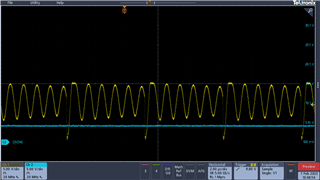

当 LM5170 PWM 控制 器处于升压模式(DIR = 0V)时、高侧偏置电源将通过在空载条件下定期发出200nS 脉冲命令来维持其电压。
此波形是无负载升压开关节点活动的示例。
测试条件:
DIR = 0V
ISETA 和 ISETD = 0V
升压输入电压= 12.0V
升压输出无负载
我的问题是:
在相同的测试条件下、为什么我的某些 LM5170 PWM 控制器的脉冲大于200nS?
这是我们用于电荷泵高侧偏置电源的电路。

    Mark、您好!
    我认为第一个波形不是刷新脉冲(200ns)。 因为 通常刷新脉冲具有很长的周期、而这是正常开关频率。
    因此、这两个波形之间的差异是 LO 的导通时间。
    Feng Ji
    好的。
    那么、当   ISETA 和 ISETD = 0V 时、LM5170为什么会像这样驱动开关节点呢?
    不需要电流。
    Mark、您好!
    这可能是因为控制和驱动器电路正在耗电。
