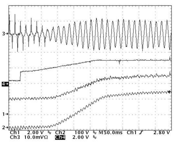

    尊敬的 Tomohiro-San:
    我认为您的计算是正确的。 下面是 EVM 板启动的屏幕截图。
    因此、就上面的波形而言、软启动时间 dt = C (dv/i = 5.17uF x (4.25-2)/40uA = 290ms、大致与图中所示一致。 2V 是 Vsense 引脚的值。 该值比较粗略、但可以调整电容器以获得所需的 SS、而不影响正常运行期间的带宽。
