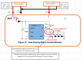

我们 在我们的应用中使用 TPS92612-Q1 -因为我们有电池短路保护的要求。
但当我们将 OUT 引脚短接至 VBAT --> LED 驱动器受损(重置后显示0.4V @ OUT 引脚)。
在我们的案例中已填充 RP -请检查附加的 Snap。
Vbat - 13V 和 Iload - 32mA。
由于器件短接到受 VBAT 保护的 VBAT、导致器件损坏的原因是什么。

    它们是否捕获了事件的任何波形?  在输出端发生电池短路时、器件会损坏的方式有多种。  您可能超出了器件的电流或电压最大绝对值要求。  可能是因为它们正向偏置了器件、导致器件损坏。  如果器件的设计不能承受这种故障、您可能需要使用外部器件来保护它。  您可能希望获得器件 FA、但我会尝试用新器件重现事件、并尝试使用示波器尽可能多地捕获内容。  引脚处的电压、短路中的电流?  类似的数值。  我还想了解测试设置和方法。  你有照片吗?  描述具体做了什么?

    我们使用的是 TPS92612-Q1 -
    因此、我们不会超出器件电流(32mA)和电压(13V)的绝对最大值。
    请检查上述快照-在对 VBAT 短路测试期间、我们未能通过 LED 驱动器测试。

    以便能够正确分析此问题。 我需要您在测试期间向我发送不同引脚的波形。 我们需要确定电流流向的位置、唯一的方法是获取输出引脚、电源引脚和负载的电压和电流波形。 没有波形、我只能猜测内部发生了什么情况。
    此外、我建议使用电池而不是电源执行此测试、因为电源的阻抗将比电池高得多。 此外、我会使用一根导线将输出端连接到电池、而不是使用两个单独的电源来尽可能地重建交互。
    从而解决"器件的正向偏置并造成损坏"这一问题。 在内部、控制电流的 FET 具有一个体二极管、可在正常运行的相反方向传导电流。 如果 从阳极到阴极检测到足够的电压、内部体二极管将开始导通并损坏器件、这就是为什么我们需要知道 OUT 和电源之间的电压差异以及流入引脚的电流。
    此外、在这种情况下、实施一个与负载串联的二极管根本没有帮助、因为它只会在正常运行期间工作、 相反、您需要一个正向电压低于器件体二极管的肖特基二极管、使电流通过该二极管。 该二极管应放置在输出引脚和电源引脚之间、阳极在 OUT 引脚中、阴极在电源引脚中。 它会在故障情况下以这种方式导通。
    考虑到这些,我建议如下:
    • 设置电路板、以获取 OUT 端的电压、电源和流入的电流的波形。
    • 使用单个电池、或者至少使用单个电源、以更准确地重现使用情况并使用一根导线将其短接。 如果您关心电流、则可以放置一个电阻器对其进行限制。
    • 如上所述添加肖特基二极管。
    • 如果这无法澄清情况、则最好执行 fA、因为它将确定是电压还是电流故障。
