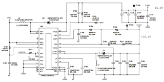

我的客户在 TPS65131上遇到异常输出问题。 预期输出为15V、但结果仅为5V。
-输入电压:5V。
-下面是客户原理图。
下面是焊接 X 射线图像。 如下所示、电源板上有许多空隙。
-这是导致输出异常的原因吗?

    我注意到原理图中有两个 GND、即 AG 和 AGND、我是否可以知道客户是如何将这两个 GND 连接在一起的?

    AGND 和 AG 与下面所示的 GND 相同。
    请再次回顾并告诉我您对原理图审阅、焊接和最小焊缝的看法。

    您好、Nam:
    您能请客户捕获 CP 电压的波形吗?
    我想知道这个问题是否可以100%重现? 当失去+15V 电压时、-15V 电压轨的电压是多少?

    此问题并非100%重现。 故障率为6/500。 重新使用新器件后、除1个器件外、它正常工作。 这就是为什么我们怀疑较差的 void 焊接.
    故障状态、预期输出+-15V
    1.5V 输入、丢失+-15V、仅输出+-5V
    2.5V 输入、丢失+15V、输出+5V、-15V
    3.在重新使用新设备后,输入电压为5V ,丢失+15V,输出电压为7.7V,-15V.
    谢谢你。
    您好、Nam:
    我认为还建议使用78%的覆盖范围。 但我不确定这是否是根本原因、因此、您能请客户检查是否使用建议的覆盖范围焊接了旧 IC、它是否能正常工作? 另外、您能否对另5个器件的"除1器件"焊接覆盖范围进行检查、以查看覆盖范围是否明显存在差异?
