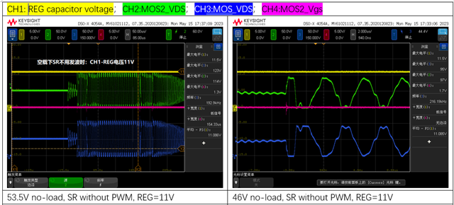

客户会发现 UCC24624的驱动器输出电压将受负载影响:负载为5A 时为8V 脉冲、负载为40A 时为10V 脉冲、如下所示:
5A 负载时为8V 脉冲
40A 负载时产生10V 脉冲
其中 CH1:MOS2 Vgs、CH2:电源电压、CH3:MoS2 Vds、CH4:MOS1 Vgs
如图所示、电源电压始终高于11.9V、 满足  数据表中的以下要求。

    您还能测量 REG 引脚波形吗?
    您还可以尝试移除电路板上的 R617和 R618、然后再次测量波形。
    我还发现,不仅 VG 引脚电压在轻载时压降, VD 引脚电压也下降了,也许客户可以与探头接地连接进行检查。

    您好、Adam、
    1. 46V 输出、5A 负载时、REG 电压将下降
    2. R617、R618为板载 NA
    3. VDS 问题由客户进行测量
    4. 下面提供了详细的波形:

    尊敬的 Francis:
    感谢您更新波形, PWM 电压与 Reg 引脚的预期相同。
    但是 Reg 引脚电压是由 VDD 引脚电压提供的,可以通过 VDD 电压进行检查,以确保它保持稳定且达到11V。
    如果 VDD 电压稳定且高于11V、则可以增加 C607电容并使其放置在 IC 附近。
    顺便说一下,这可能不是问题的电路板,因为 SR FET 应该可以完全打开的8V Vgs 电压.
    AdamLin
