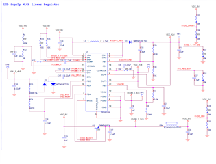

我们在项目中使用了 TPS65105、而且 Vo3的输出存在问题。 Vo3需要获得2.8伏、但它大约是8.2伏。
这些是我们使用的输出。
1.Vo1 = 12V
2.VO2 =-6.8V
3.Vo3 = 2.8V
4.VCOM =未使用
注意:VO2 =-6.8V;当前未连接到任何负载;我们只需要12V 和2.8V。
请查看随附的设计、如果有任何错误、请告诉我。

    我注意到在原理图中、您将2.8V VCC 连接到 OUT3。 我认为这会导致一些意外的问题。

    如果您的 PCB 基于此原理图产生了电压、我认为手动断开2.8V 很困难、因为您必须切断布线。 建议优化原理图。
