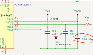

我正在为5类 PoE PD 器件实现 TPS2373。 我有另一个器件实现了相同的电路、并且我拥有的特定 PoE 注入器上的[BT、TPH、TPL]引脚读取[低电平、低电平、高电平](1.1V、1.1V、12.1V)、表示5类握手。
当我在创建的器件上执行相同的测试时、引脚读取[高电平、高电平、高电平](11.9V、11.9V、11.9V)、 无论我使用哪种类型的喷油器。 一开始我想知道是否真正协商了5级、但我使用了 PDA-600 PoE 测试仪、该测试仪确认我的器件正在协商5级 PoE。 我的器件正确完成握手并为负载供电、但引脚读取的值不正确。 我已经尝试了不同的 VCOUT 上拉电阻、但我一直获得相同的值。
我还在探测浮动的 UVLO_SEL、参考 器件上的电压为3.925V、而在我的设计中、电压为0.011V。 我的配置和原理图似乎与基准器件完全相同、但我看到这种不同的行为。

    由于 PDA-600 PoE 测试仪可以确认您的设备正在协商5类 PoE、因此我认为您的分级电阻值是正确的。 我可以知道您在测试中尝试过的所有 PSE 吗?

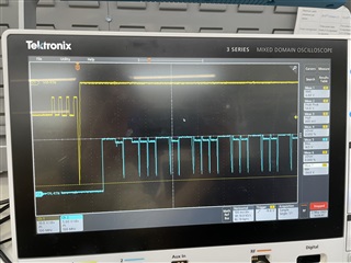

    TPH/TPL/BT 的输出主要取决于分类周期的数量。 对于5类、您需要具有4个分类周期(或 分类事件)。 下面是一个测试波形、其中绿色的4个周期是类别周期。 您能否在您的情况下 VSS-RTN 之间进行测量(包括 TPL/TPH/BT 会更好)?
    另一个潜在原因是 VC_OUT 电容器不够大、可能导致 VC_OUT 瞬态下降到 UVLO。 您是否具有正确的输出电压? 是否可以使用一个3.3V 或4.7uF 50V 电容器来替代 C26?

    感谢您的回复! 我使用示波器发现存在4个分级周期、但 TPH、TPL、BT 和 VCOUT 线路都存在振铃、这很可能导致我所看到的问题。
    我将电容器更改为4.7uF 电容器、但没有变化。
    最终、我在反激式变压器的次级侧使用了电子负载、发现当负载超过0.36W 时、振铃会停止。 我在次级侧的器件在低功耗模式下仅消耗约0.2W 的功率、从而产生了这个问题。
    我将 LM5156反激式控制器上的开关频率设置电阻更改为10K、以将频率增加到2.2MHz。 这样、我的负载阈值在测试后可降至0.1W、器件可按预期运行。
    您能否提供一些见解、以了解为什么反激式的次级侧具有较小的负载可能会导致 VCOUT 线路上出现振铃?

    如果 Ch2是 VC_OUT 电压、我们可能会看到它降至 UVLO 以下、从而可能导致 TPH/TPL/BT 行为异常。
    -对于反激式转换器,如果它在轻负载下进入非连续模式,辅助绕组可能无法充分充电 VC。  同时、如果 VC_OUT 具有太大的负载而无法消耗它。 您可以尝试将1.37k 电阻器更改为~10k、并检查 PWM 控制器功耗。

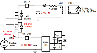

    - VC_OUT 问题的最常见情况之一是 VC_IN 侧电容与 VC_OUT 侧电容相比较大。 由于在 PD 启动过程之后 VC 开关打开时、因此预充电的 C_VC_OUT 电容器将为0V C_VC_IN 充电。 我们通常希望电容器 C_VC_IN < 1/10 *  C_VC_OUT、因此 C_VC_OUT 不会下降太大的电压以触发 UVLO。
