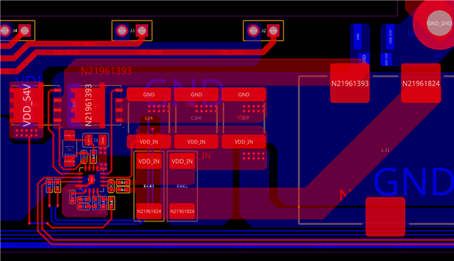

我正在使用 tps43060驱动 MOSFET BSC098N10NS5、发现低侧栅极非常热、栅极上升时间非常长(我认为应该更短)。
设计输入:19V 输入、54V1A 输出
MOSFET Qg 总计:25nC 最大值
频率:450kHz
问题是栅极上升时间大约为300ns、比我预期的要长、大约为100ns?
我认为布局有一些问题、但我不确定是什么导致了意外的上升时间?

    您好、Xiangnan、
    感谢您使用 e2e 论坛。
    我同意散热问题可能与布局有关。
    从功率级来看、电感器似乎离两个开关 FET 很远。
    这可能会产生强噪声和寄生效应。
    功率级设计应尽可能紧凑。
    TPS43060数据表有一个指定布局指南的部分。 请按照以下步骤进行改进布局设计。

    非常感谢你的 sugestion。
    我正在根据指南改进布局。
    只是想知道栅极电压的上升时间是否存在问题、 我担心上升时间过长会增加开关损耗并导致 MOS 的温度过高。
    我找不到调整上升时间的方法、给出了 MOSFET 的 Qg、可以帮助检查是否正确设置了上升时间?(
    此时栅极上升330ns。)
    湘南
    您好、Xiangnan、
    是的、我同意极慢的上升时间会增加开关损耗和 FET 发热。
    该问题可能与 FET 本身有关、因此可以尝试另一个 FET 并检查行为是否有所改善。
    另一种思路是以较低的开关频率运行。
