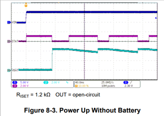

设计使用 BQ25170为小型锂离子电池组充电的140mAh USB 器件、以及为 MCU 和无线电芯片供电。  在工厂测试期间、我们需要通过 USB 端口在不使用电池的情况下为电路板供电。  USB 电源进入 BQ25170的输入、输出进入电池和器件稳压器。  BQ25170必须在没有电池的情况下从 USB 电源提供所有负载电流。
我们的问题是、充电器芯片如何通过 MCU 和无线电芯片等可变负载进行响应。  电压为4.2伏时、负载可在接近0mA 至60mA 之间变化。  在初始上电期间、我们可以控制负载低于15mA、但会出现一次初始突发、以便为稳压器上的电容充电。  超过该值后、电流可能会随 MCU 和无线电芯片负载的变化而发生很大变化。
BQ25170将执行什么操作?  在低初始电流时、它是否会返回并卡在涓流充电模式下?
它会在低负载时终止充电、下降输出(复位系统)、然后在一个环路中循环吗?  这会造成问题、因为在 MCU 不断复位的情况下、我们无法完成测试。
我们打算将充电电流限制设置为大约100mA、该电流将远远超过负载电流。  也许我们应该把这个值增加到1C、增加140mA、以提供更大的裕度?
DS 对于这种行为没有提供太多指导、唯一的信息是这幅图、其中显示了系统充电内外振荡的终止情况:
在有负载的情况下、OUT 上的输出电容将很快放电、BQ25170似乎可能无法快速响应、并让输出电压降至可用电平以下、从而实现系统复位。

    在未连接电池的情况下、BQ25170将向输出电容器充电至4.2V、充电完成。  它将放电至充电点并重新开始充电。  单元将在两个点之间循环。
    对于工厂测试、添加大输出将使电压平稳、并可能满足无线电的要求。
    低于2.2V 时、电流限制为16mA、负载可能会阻止电压上升到高于该点。
    2.2V 至2.8V 电流被限制为快速充电(ISET)的20%。 高于2.8V 电流时、ISET 值。

    充电终止后、从 Vbat 降至 Vrechg 以下到驱动 OUT 的响应时间是多少?  如果这很快、则输出电容器具有足够的能量来阻止系统运行。  如果这很慢、则输出电容器将被耗尽、系统下电上电、加上充电器返回到涓流充电区域。
    DS 中未指示芯片突然掉出的响应速度。  如果需要数毫秒的时间来响应、系统肯定会欠压。
    >对于工厂测试添加一个大输出将会平滑的电压,并可能满足无线电的要求。
    假设您是指大输出电容器。  我们的空间(和成本)有限、因此我们最多可以做的是大约10uF。  突然出现60mA 负载时、我从 Vrechg 到 Vbat_lowv 获取大约200us、以使单元保持在快速充电电流区域。  芯片是否会改变从终止快速充电到快速充电的状态并提供60mA 或更高的充电电流?  例如、我们设置为100mA 快速充电速率。
    增加 ISET 对响应时间没有帮助、因此如果问题存在、也不会解决问题。

    [报价 userid="141239" url="~/support/power-management-group/power-management/f/power-management-forum/1231893/bq25170-no-battery-behavior-with-a-load/4653968 #4653968"]充电终止后,从 Vbat 降至 Vrechg 以下到输出被驱动的响应时间是多少?  [/报价]
    充电终止和 Vrechg 之间的转换时间为30ms、这是一个由数字部分控制的抗尖峰脉冲时间。

    充电终止和 Vrechg 之间的转换时间为30ms,这是一个由数字部分控制的抗尖峰脉冲时间。
    谢谢。  这告诉我、即使轻负载出现而没有不可行的电容值、BQ25170也*不*保持输出电压。  我希望在电路板测试期间通过 USB 端口为 PCBA 供电的时间虚线了。  为此、我需要配置一个较大的临时电容器、这意味着有某种 Pogo 引脚或通过 USB 端口与器件进行其他连接。
