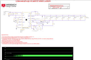

我将 与 LISN 一起、在 PSpice for TI 的项目中仿真 TI 的降压转换器 LM61440AFS-Q1、但降压转换器的输出端没有电压。 当我在降压转换器/LISN 的负线路上添加接地时、降压转换器仅为输出提供5V 电压。 请帮我解决这个问题。

    如果您在操作过程中看到下图所示的提示、请移除2个测试探头。 修改后的电路图如下所示。   我已经运行仿真文件、没有任何问题。 请重试。 谢谢

    我从 TI 的网站下载了降压转换器的 PSpice 模型、然后将其导入到我的项目中。 如果没有 LISN、它可以正常工作、但当我连接 LISN 并将降压转换器的所有接地端合并到 LISN 的负线路时、它就会停止工作。

    您可以尝试更改 GND 的位置、如下图所示、以查看是否可以进行仿真。  通过这种方法、还可以获得仿真结果。 希望这对您有所帮助。 谢谢。

    当我将 GND 与 LISN 连接、将 GND 与 SMPS 连接时、我的仿真可以正常工作(提供5V 的输出)。 但我不确定两者都使用 GND 是可以的、因为为了测量共模噪声、我需要使用 LISN 来使用 GND。
    一般来说、如果 LISN 网络被仿真、就会按照前面提到的连接方式进行仿真。 但是、具体结果应 基于实际测试。 谢谢。

    我随附了仿真结果和原理图。 LISN 上没有噪声信号。 LISN 节点上还存在悬空错误、因此我将1G 电阻和接地连接到该节点。
    在 LTspice 中、我对同一 LISN 与其他一些降压转换器进行仿真、并且该转换器在 LTspice 中工作、我能够查看 CM 和 DM 的噪声
    这可能是由仿真软件引起的差异导致的、并且 pspice 更有可能报告错误。  如果 在 将 GND 与 LISN 连接、将 GND 与 SMPS 连接时、仿真工作正常。  那么您可以像这样进行仿真。  您还可以参考以下 pspice 模型、它可能对您有所帮助。 谢谢。
