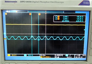

我们计划使用 MCU 读取 bq76952的 CC2电流、然后使用 CC2电流计算通过 MCU 的库仑电量监测计 SOC。
但我们发现、当双向逆变器给电池充电时、充电电流具有正选择曲线、如下图所示。
最大充电电流为55A、最小充电电流为25A、偏差为30A。 正弦波的变化周期为8.6ms。
能否准确收集该电流 CC2?
是否存在收集不准确的信息?
    尊敬的 jmyang:
    CC2可以根据需要正确完成、但根据技术参考手册、CC1比 CC2更适合电荷积分、并且更适合 SOC/SOH 计算。 CC1大约每4us 进行一次采样、因此8.6ms 周期应该不会是问题。 它根据每4us 的采样频率、每250ms 生成一次结果、但该值比 CC2更精确。 CC2将每3ms 生成一个结果。
    如果计算针对 SOC 和 SOH、则 CC1将是更好的滤波器。 CC2通常用于更即时的电流报告、而不是 SOC。 如果您希望查看、技术参考手册的第4.3节提供了对此的更详细的说明。
