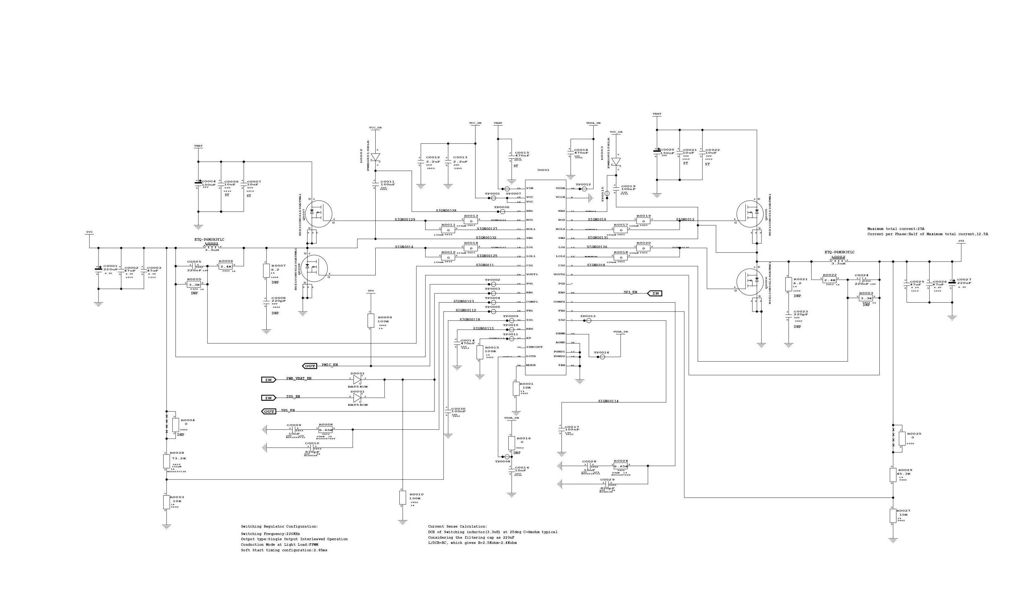

大家好、
请在这里帮助您验证我们的电路。
我们使用的是 IC LM5143-Q1 传输机制。
我们的电路的规格如下
VIN = 6V 至30V
Vout1 = 5V、9A
Vout2 = 3.3V、9A
在引脚 HO1、HO2、LO1和 LO2之间连接的 MOSFET 是  BSZ100N06LS3GATMA1 。 我们能否知道此 MOSFET 是否适合我们的设计、并确认连接的电路是否正常
提前感谢。
    您好,Shubha
    请访问 https://www.ti.com/lit/zip/SNVC229下载快速入门指南 ,输入您的电气规格和组件选择,并与我们分享已完成的快速入门指南。
    另外、请给我们发送一份更高分辨率的示意图。 我无法读取组件值。
    - EL
    您好、Eric、
    感谢您的答复、我们将添加规格、并与您分享相同的内容。
    随附的原理图是图像、我认为我们可以进行缩放、从而看到清晰的设计。 如果不清楚,请告诉我
    您好,Shubha
    现在、我可以读取这些值。 准备就绪后、请分享快速入门。

    您好,Shubha
    它现在起作用了。 请参考我的以下评论。
    • VOUT1为5V、而快速入门时为3.3V。
    • 请 选择 G16电池上的电感器 DCR 感测或添加感测电阻。
    •  DITH 应连接到 VDDA 以禁用速度频谱。
    • R0008、C0009、C0010、R0024、C0028、 C0029值与快速启动中的补偿组件不匹配。
    • PG2引脚现在悬空。
    -EL

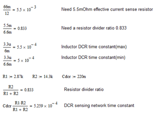

    您好,Shubha
    感谢您的更新。 MOSFET 看起来没问题。
    我发现 CH1上的电感器方向与 CH2不同。 通常、"DOT"方向面向开关节点。
    使用6.6m Ω 电阻器的最小峰值电流限制为10A、过于接近最大输出电流9A。 考虑到电感变化、最小峰值电流限制应大于~ 12-12.5A。
    请查看这些公式。 我认为、DCR 传感网络的2.87k + 14.3k Ω+ 220nF 组合可以是一个良好的起点。
    -EL

    您好,Shubha
     最小电流限制阈值/所需最小峰值电流限制=感测电阻值。 66mV/12A = 5.5m Ω。
    您可以从 EC 表中找到66mV。
    12A 来自本句: 使用6.6m Ω 电阻器的最小峰值电流限制为10A、太接近最大输出电流9A。 考虑到电感变化、最小峰值电流限制应大于~ 12-12.5A。
