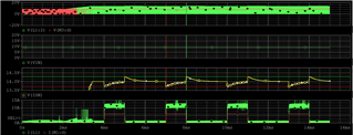

使用 TI 的 PSpice 仿真 TPS55288Q1。
不过、在仿真中、电感器电流在溅出之前不存在、如下图所示。
这种现象的原因是什么?
可能是因为补偿电路?
是因为电容器容量? (输入或输出)
可能是因为电感器容量?
仅供参考、输入为9V、输出为14V/6A (升压)
输入电容器20uF/输出电容器。 274 μ F
电感器2uH

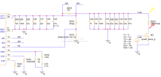

您好、Bryce
我曾尝试上传文件、但我们的公司政策阻止我们上传外部文件。
所以我别无选择,只能张贴的图片分段。
请查看下面的图片、并为我进行仿真。
除了以下条件外、与参考原理图相同。
输入电容:20 μ F
IND:1uH
开关1.2MHz (FSW 引脚连接16.2k Ω)
强制 PWM 模式(MODE 引脚连接3.3V)
输入参数
瞬态负载情况
感应电阻:短路
输出电容:274 μ F
负载
COMP 引脚(143k/2.7n/1p)

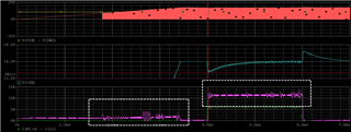

您好、Bryce
我已经重新完成了仿真、在电感器电流接通时看不到稳定情况。
我能否告诉客户、电感器电流不稳定是 SPICE 模型问题、可以忽略不计?
您可以通过电子邮件向他发送您模拟的文件吗? 我会努力做到这一点。
gling@lginnotek.com
我注意到了另一个奇怪的地方。
当处于具有16V 输入和14V 输出的降压模式时、输出电压不会在14V 时饱和、而是在16V 以上。
这似乎也很奇怪。 请检查电流模型上仅将输入转换为16V 的波形。
我只将输入电压电平更改为16V
我有以下输出。
