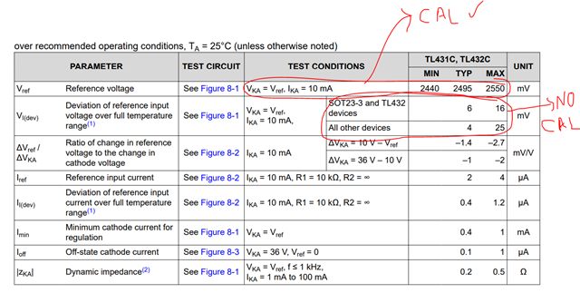

客户 使用您的 TL431并联稳压器生成精确的电压、用于 ADC 的电路内校准/验证。
他们 想知道、初始容差和在线路末端(EOL)测试中可以校准的容差以及预计在工作时间内可以校准的长期漂移大小。
请告知。 非常感谢。
雷·文森特
    您好、Vincent
    您可以在 EOL 测试时校准初始精确度。 校准温度误差将在 EOL 时失真。
    它的温度精确度将是误差的主要部分,长期稳定性将是重要的,当你进行总误差的 RSS 计算,这就是为什么它没有给出在数据表。
    您能否告诉我您的数据转换器精度以及您的误差预算是多少? 如果需要、我们可以为您提供其他合适的参考。
