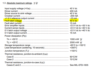

请告诉我故障延迟引脚的最大电压。
确定外部电路中电容器的耐受电压的问题。

    我可以使用网页上的 SMD 文件找到最大规格:
     e2e.ti.com/.../87742.pdf

    我理解了所发送文件中的绝对评分。

    我知道内部电路电压是3.5V、故障延迟引脚是3.5V 或更低。

    我们的系统工程师还认为该引脚 输出电平将 是3.5V、但是、他们建议在工作台上对此进行验证。
    遗憾的是、此部件没有 EVM、因此我们无法执行测量。

    我知道引脚电压低于3.5V。
    我们将尝试与实际机器进行确认。
