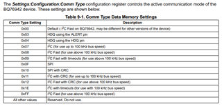

    如前所述、BQ7694201配置为 SPI、默认启用 CRC。 通信类型可以更改为 以下任何设置(请参阅 TRM 中的表9-1)
    当您使用 CRC (0x11)将通信类型更改为 I2C 时、您是否对该寄存器进行 OTP 编程? 如果器件进行下电上电、除非对 OTP 进行编程、否则 BQ76942将默认采用其设置。 只要确保器件未下电上电、就可以跳过 OTP 编程。
    BQStudio 应该能够使用 CRC 检测 I2C、但您可以尝试在没有 CRC 的情况下将其设置为 I2C、看看它是否起作用。 此外、您应该使用"Monitor_7692_0_36-bq76942.bqz"、因为它是最新版本。
    注: 还可以将 I2C 器件地址更改为 BQ76942中的任何地址。 请参阅  中的第9.1节"串行通信概述" TRM
