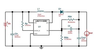

大家好、
当 LM27313的输入电压低于4V 时、LM27313的输出电压可以非常稳定、但是当输入电压高于4V 时、你将看到电压反弹、LM27313的输入电压应该能够毫无问题地超过10V、 但是、当我输入4V 时、电压会反弹、这与 LM27313的规范大不相同。 虽然 PCB 布局并不完美、但这种材料非常简单升压转换器、接线是否理想应影响输出电压的稳定性或 EMI 的影响、且不应受输入 电压变化的影响、周围的电路如下所示。 我可以得到您的建议吗?
    尊敬的 Kevin:
    您使用的 Vin 来源是什么? Vin 电源的最大输出功率可能不够大吗?
    如需进一步检查、请提供将 Vin 从<4V 更改为>4V 时的 Vin、Vout、SW 波形。 如果也可以提供电感器电流、情况会更好。
    谢谢你。

    尊敬的 Kevin:
    已经有了您的观点。
    通常、当您将 Vin 从低于4V 调节到高于4V 时、Vout 应该保持稳定。 如需进一步检查、请提供 Vin<4V 且 Vout>4V 这两种条件下的 Vin、Vout、SW 波形和电感器电流。

    尊敬的 Kevin:
    感谢您分享幻灯片。
    我看到前馈电容器 C9标记为"NC"、因此可能未安装。 请使用68pF C9、然后再次测量输入电压>4V 时输出电压是否稳定。

    您好、James:
    我们可以在没有 C9的情况下观察到类似的不稳定波形、 且 SHDN 引脚未稳定拉至高电平
    将 SHDN 引脚连接至高电平后、在 C9 = 0 (移除)、68pF 或200pF 时、器件可正常工作。
    因此、请检查 VCC 和 SHDN 引脚之间的电阻器是否安装正确、并确保  SHDN 保持高电平、器件也应正常工作。 BTW 中、建议的 C9容为68pF。
