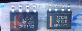

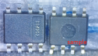

该产品两侧的标记信息与我们样片的标记信息不一致
请帮助提供标记更改信息和命名规则

    在顶部标记上:
         灰色条表示引脚1、用于定向、它可能根据生产的各个方面稍微移动一下。
         然后、对于每一行、它:
    1. 器件型号
    2. 生产日期信息
    3. 生产批次信息和 G4是指在满足铅标准和 TI 绿色环保标准的同时使用贵金属。
    至于底面标记、它来自产品 类型、与零件功能无关。
