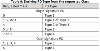

我们正在研发新的 PoE 器件、并且想要在那里使用双特征 bt PoE。 我的问题是、是否可以使用两个 TPS2373-4获得5类+ 5类。
在我们的原型设计上、使用一个 TPS2373-4在单一特征模式下都能正常工作。 我们将始终获得请求的类。

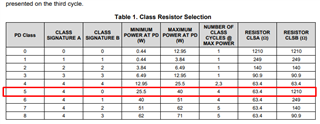

但在使用两个 TPS2373-4芯片的双特征模式下、即使我们请求的是5级+ 5级、我们最多也能获得4级+ 4级。 我们在两个 PD 芯片上使用以下分级电阻组合:
谢谢你。

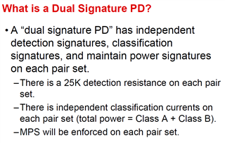

    对于双特征 PD、所有分类术语都与单特征 PD 相同、尽管每个配对都适用。
    以下链接可能会有所帮助:
    ethernetalliance.org/.../EA_PoE_dspd_Rev2e_090419.pdf

    感谢您的答复。 我了解双特征的工作原理。
    但我的问题是如何配置您的芯片  TPS2373-4来请求5级+ 5级。
    我已经尝试使用 CLS 电阻器的组合来实现它、这是我在前面的消息中提到的。 但它对我不起作用? 我用于测试的 PSE 告诉我、PD 请求4类+ 4类-双特征。

    分级 配置应与5类的单一特征相同。

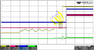

    -请问您的 PSE 器件号是什么?
    -您可以测量 VDD-VSS 之间的分类事件编号吗?
    如果您使用的是4类 PSE、并且它支持双特征 PD、那么您应该能够看到5类的4个分类事件。
