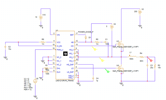

我们是否能够提供使用 LMG1210和 GaN FET 的基本 PSPICE 仿真示例?

    您是要该文件还是只是一个直观的示例? 下面是我的原理图的屏幕截图:
    它配置为1MHz 开环降压转换器。 PSpice for TI 不包含任何 GaNFET (除了具有集成驱动器的 TI FET 外)、因此您需要从其他供应商导入模型。 我的仿真同时适用于 GaN 系统和 EPC GaNFET、因此我知道这些仿真至少应该起作用。
    输出如下:
    因此、该降压转换器能够正常工作(200V 输入至100V 输出)。 此处是栅极驱动器放大图:
    使用该模型时需要注意的两个方面是 HS_DAP (似乎接地、而不是 HS)以及 DHL 和 DLH 性能。 根据我的经验、该模型的死区时间行为与实际器件的行为不完全匹配。 如果您需要仿真文件或者没有问题、敬请告知。 如果我发送文件、您必须将 FET 添加到您自己的实例中。
